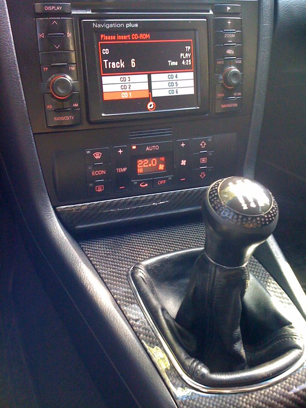

глянул ФАК! там на 45 кузов! как быть с Б5 кузовом? как простыми методами узнать чему пришел конец!? грешу на сам компрессор так как что то издавало звуки со стороны поликлинового, но кондей работал, звуки пропали кондей перестал работать! а что бы покупать новый компрессор нужно быть уверенным что умер именно он!) Повторюсь, давление в системе есть, фрион на месте. Где искать релюшку включения и предохранители в кузове Б5!? датчик давления нашел, но пока не замыкал!)

Да чет мало общего с 45 кузовом
kalin писал(а):[ATTACH=CONFIG]7284[/ATTACH]
Рестайл блеадь )
