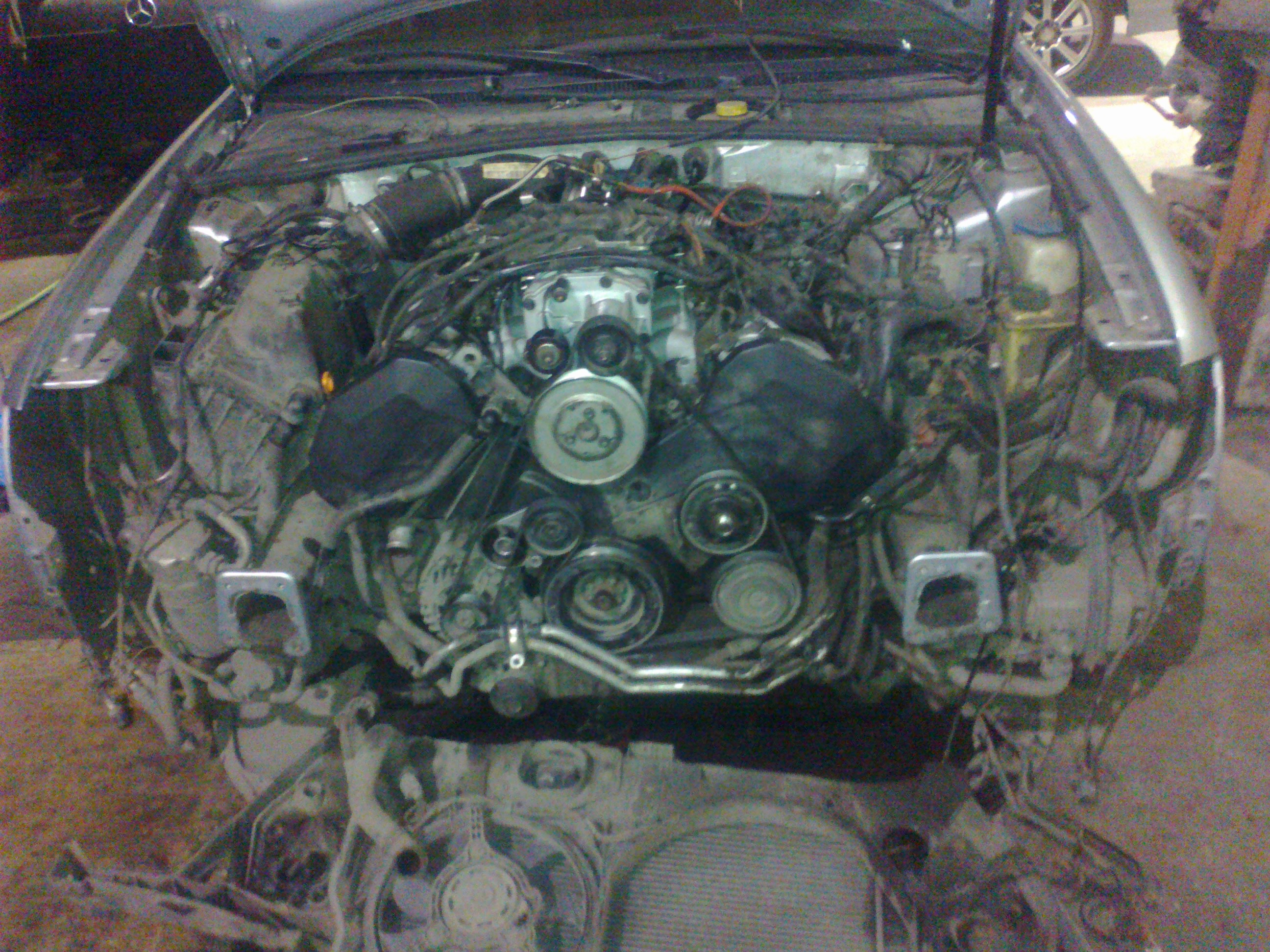

Компрессор приехал - всё ок! Что за 2 адские коробочки? Управление доп.форсункой ? Какой то лютый ресер юзал его походу))) Много чего добавленого к стоку нашёл. Проставки например под соединение с головками . Регулятор убрали - то ли вообще без него катались то ли выносной был. Можно конечно сделать всё по стоку PES но интересно что дало переделки . Ты не разбирался сам?

Я нашёл описание этих блоков (распиновку..назначение) -всё ок! С проставками похоже тоже всё понятно -похоже не влазил на его мотор из за шкива насоса гур. В PES ките насколько я видел есть кронштейн для его переноса ниже.А тут замутили проще (хотя такие проставки точить вряд ли было проще..LittleTOXA писал(а):Все что я смог узнать про это - компрессор был "адаптирован" для того, чтобы работал на родной программе ЭБУ (с 7й форсункой). Для чего, почему и как этого пытались достичь я не понял. Ну и заработало ли - тоже большой вопрос![]()
С какими первыми двумя?! Там был один и он готов был! Оставалось ставить ! В планы вмешалась покупка S2 и все силы были брошены на её востановление! А кит просто лежал без дела! Спросили - продал . Главное было придумать и сделать и коллектор и компрессор и весь крепёж! Мне нравится решение таких задач не стандартных..Так что вопросы сейчас к парнишке который купил у меня его! Сейчас на S2 всё куплено дела идут своим чередом .Подвернулся опять кит - практически в том же состояние до которого дошёл я . Оказались лишние незапланированые деньги - купил -это судьба!))) Сейчас приедет ШЛЗ и поставлю ближе к маю. А там приедет мой друг из англии Дэн Тернер (он настраивал боевой эклипс на АЕМе) для настройки болида моих друзей (эво3 с мотором 6G72) ну и глянет что у меня получилось.Подправит если что надо будет.Письмо ему написал вчера с описанием блочков и фото компрессора . Приедет зная что глядеть надо. Так что господа терпение !Neman писал(а):И когда увидим проект? Или все закончится так же как с первыми двумя....

Поставил и завёл сегодня. всё ок! завелась с пол пинка. Форсы новые поставил свои - которые с компрессором неподошли штекера.Рампу топливную поставил тоже свою с регулятором.. Обводной ролик компрессора изменил угол крепления.Ремень 6PK1955. Шкив гура обточил на 0.5мм бортики(цепляли) прикрутил трубки акпп к радиатору и завёл. мотор работает ровно и плавно что поразило! Завтра до собираем морду и прокачусь..Осталось сделать площадку под катушки и блочки управления 7 форсункой..Попробую с ней что получается...
