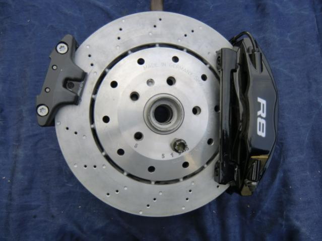

Алеха
Скиталец писал(а):по заду. это в б4 и эсочном исполнении.
по другим кузовам в общем суть не меняется.
либо глямур .либо все по настоящему.
[ATTACH=CONFIG]6330[/ATTACH][ATTACH=CONFIG]6331[/ATTACH][ATTACH=CONFIG]6332[/ATTACH]
Кузов 45. Единственное не понял что имелось в виду под гламуром и все по настоящему. Поясни пожалуйста в чем разница.
