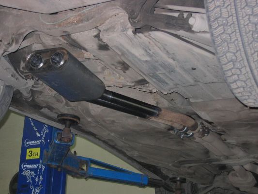

если помнишь ,я советовал поставить несколько пламегасов подряд,вместо предпоследней банки,для увеличения их суммарного объёма и эффективности глушения шума.....эта идея доведённая до конца--используя "геометрию" двух труб по 55 мм сделать из них сплошной пламегаситель-резонатор,получим фактически НЕуменьшение дорожного просвета,максимальный объем "банки"- а значит наиболее эффективное глушение шума до самых низких частот ,минимально создавая сопротивленияе выхлопу....что-то типа как на фото ,только по всей длине труб...

dimo61 писал(а):если помнишь ,я советовал поставить несколько пламегасов подряд,вместо предпоследней банки,для увеличения их суммарного объёма и эффективности глушения шума.....эта идея доведённая до конца--используя "геометрию" двух труб по 55 мм сделать из них сплошной пламегаситель-резонатор,получим фактически НЕуменьшение дорожного просвета,максимальный объем "банки"- а значит наиболее эффективное глушение шума до самых низких частот ,минимально создавая сопротивленияе выхлопу....что-то типа как на фото ,только по всей длине труб...
Дим, спасибо. Мысль хорошая, но мне приспичило по уму сделать - полный выпуск и, скорее всего, без пламягасителей. С резонаторами или без них буду думать на месте установки. И труба будет ил одна трёхдюймовая или 2 по 63 мм.

так и я про тоже....полностью прямоточный выпуск будет оказывать наименьшее сопротивление выхлопу......но не думаю ,что ты хочешь.чтобы болела голова от шума выхлопа....
это как всегда попытка---- и "рыбку" и на "......"
пламегасители или прямоточные резонаторы собственно работают одинаково,весь смысл в том ,чтобы набрать МАХ объём для расширения выхлопных газов ,
две по 55 -равны одной трёхдюймовой,если две по 63 то и от турбины делать 90мм для равенства площадей....
у JAVADа трех дюймовая труба -выхлоп под дно у коробки, для его 700лс,но нам то и про шум ,комфорт нужно не забывать...

dimo61 писал(а):так и я про тоже....полностью прямоточный выпуск будет оказывать наименьшее сопротивление выхлопу......но не думаю ,что ты хочешь.чтобы болела голова от шума выхлопа....
Никто не говорит про комфорт. Но бывает (сам видел) прямоточная система сделана по уму и не сильно и рычит. Говорю откровенно (без рекламы бренда) видел Себринг. Вот в нечто подобном варианте и хотелось бы получить в итоге.
