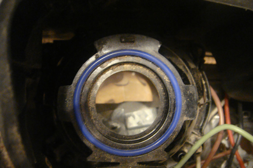

где нашел родной ксенон и започем?porovoz писал(а):Подскажите как подключить оригинальный ксенон, блоки, фары, лампы есть, а вот разъёмы какие-то не те достались. Какой провод к чему подключать?
[ATTACH=CONFIG]5868[/ATTACH][ATTACH=CONFIG]5869[/ATTACH][ATTACH=CONFIG]5870[/ATTACH][ATTACH=CONFIG]5871[/ATTACH][ATTACH=CONFIG]5872[/ATTACH]
распиновка оригинального блока ксенона Audi S6 C4

Вчера подключил блок ксенона, всё ок. Лампа разгорается с первого раза, но вот свечаение уже ушло в фиолетовый цвет. Подключается блок так: коричневый - минус, красный - плюс (появляется при включении зажигания), жёлтый - плюс (появляется при включении ближнего света), чёрный - для проверки целостности ламп (идёт на блок контроля за лампами ближнего света).

офигительно, спасибо, а то мне фары уже едут )))porovoz писал(а):Сделал отчёт по замене ламп в оригинальном ксеноне. Кому интересно, закачиваю его сюда.[ATTACH]6076[/ATTACH]
