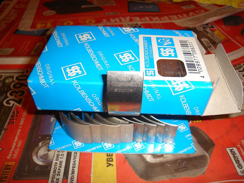

Serzyk писал(а):За последний год видел два 20V с провернутыми вкладышами.. один из низ ваще сток.. при разборке у обоих были обнаружены так называемые "спутерные" Глико....
ИМХО лучше оригинал поставить..
Да почти наверняка оригинал это и есть либо мале, либо кольбен.
Тут наверное дело не столько в спуттерных глико, сколько в руках сборщиков, для которых как правило отнести колено в контору на промерку шеек и прогиба-дело сугубо ненужное, а уж промерить при сборке зазор вкладыш-шейка пластигейджем-ненаучная фантастика.

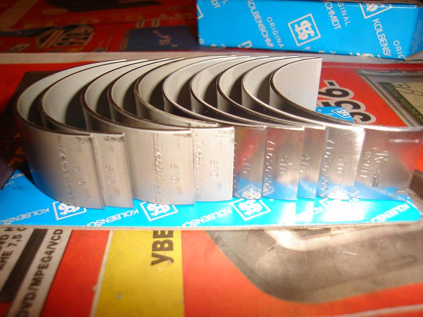

- Что такое спуттерные вкладыши?----усиленные вкладыши на стальной основе, фотки в посте выше
