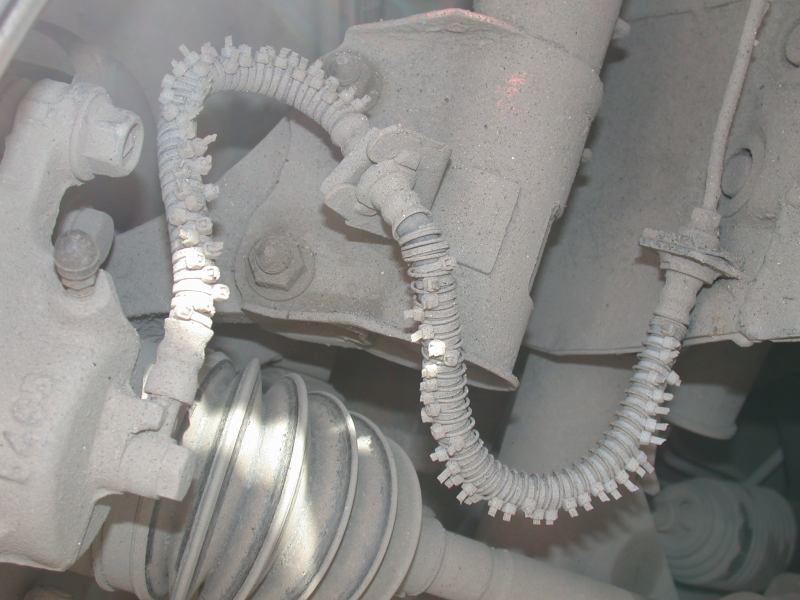

Нормально походит до приезда нового.
Фото из той же серии-армированный тормозной шланг :ag: :ag: :ag:
торм шланг.jpg (55.21 КБ) 897 просмотров
DJON
Сообщения: 1265
Откуда: Кострома
Сообщение DJON »
slavik писал(а):Нормально походит до приезда нового.
И не лень же было кому-то стоко мудиться с шлангом :D :D :D :D :D
Ну ладно в одном месте доехать надо-заделать а тут что :D :D :D :D
slavik
Сообщения: 1091
Откуда: Н.Новгород
Сообщение slavik »
DJON писал(а):И не лень же было кому-то стоко мудиться с шлангом :D :D :D :D :D
Ниче не понимаете вы-это же тюнинг таз 2112!!! :D
