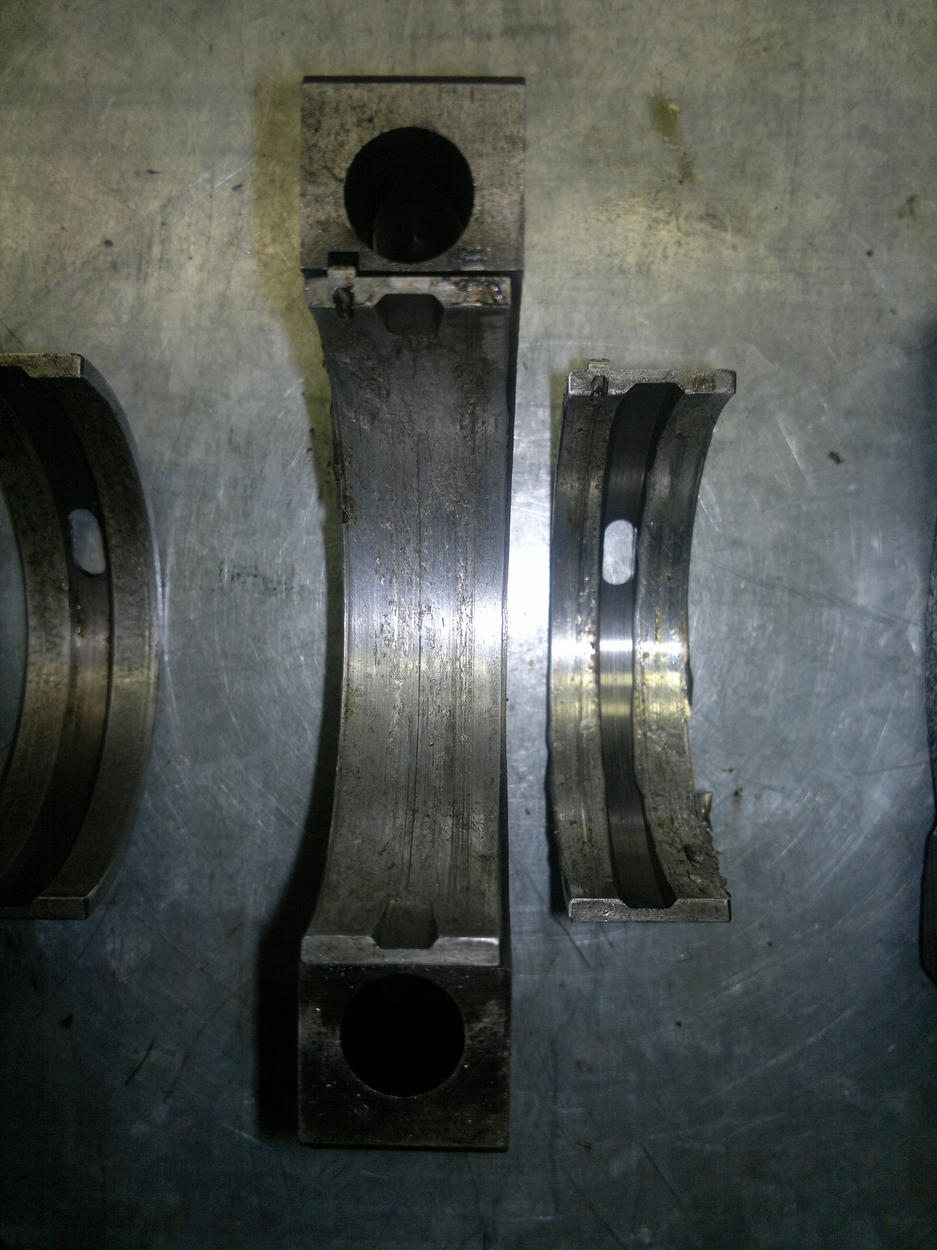

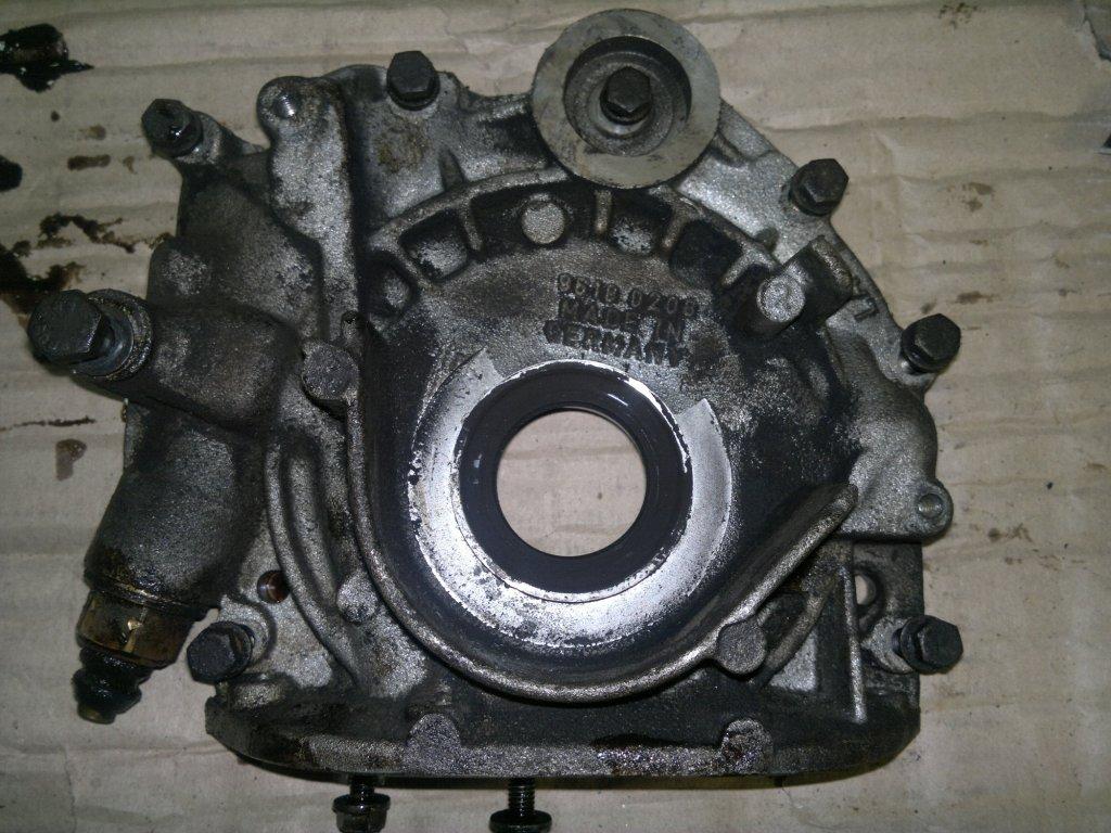

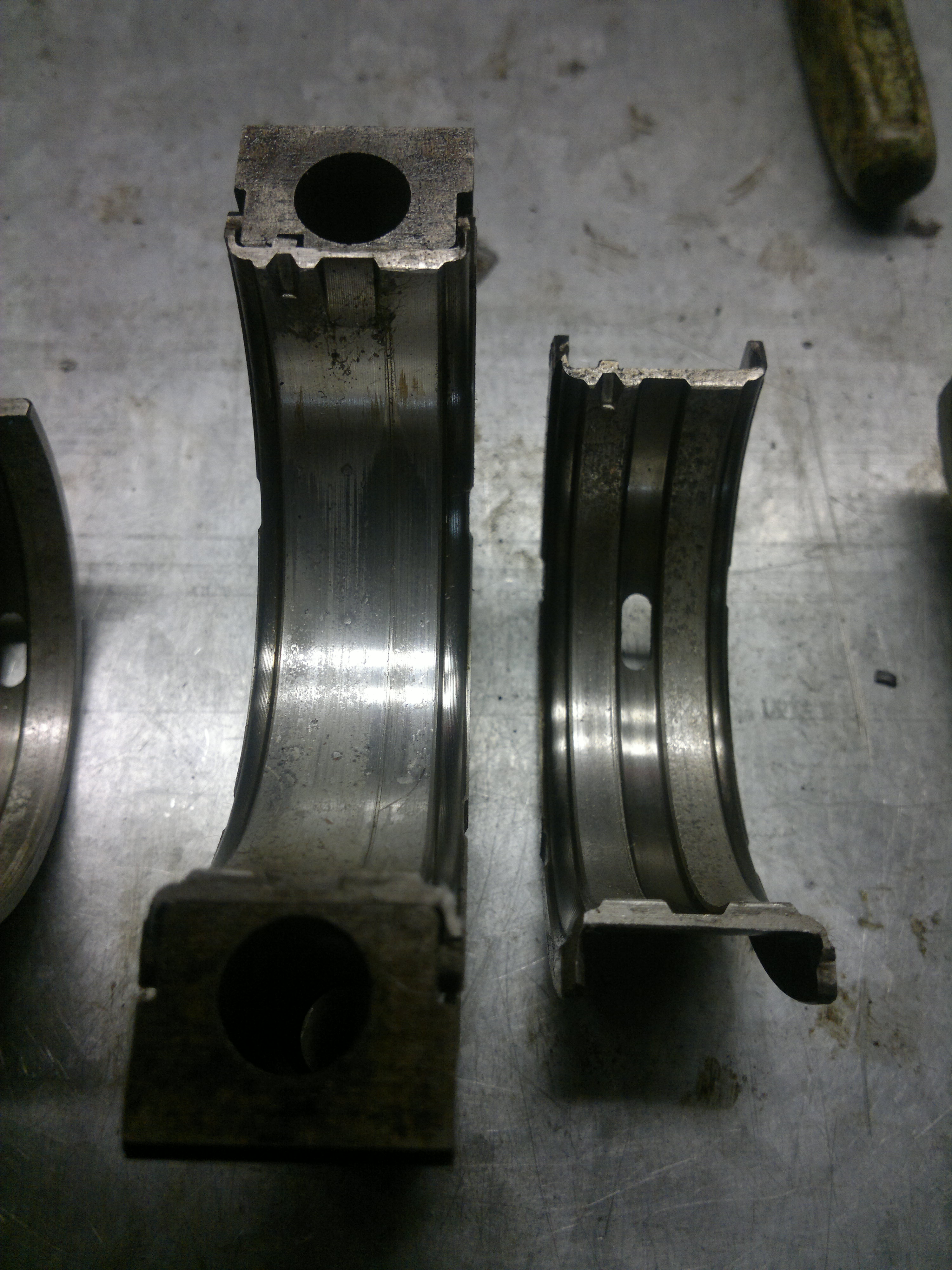

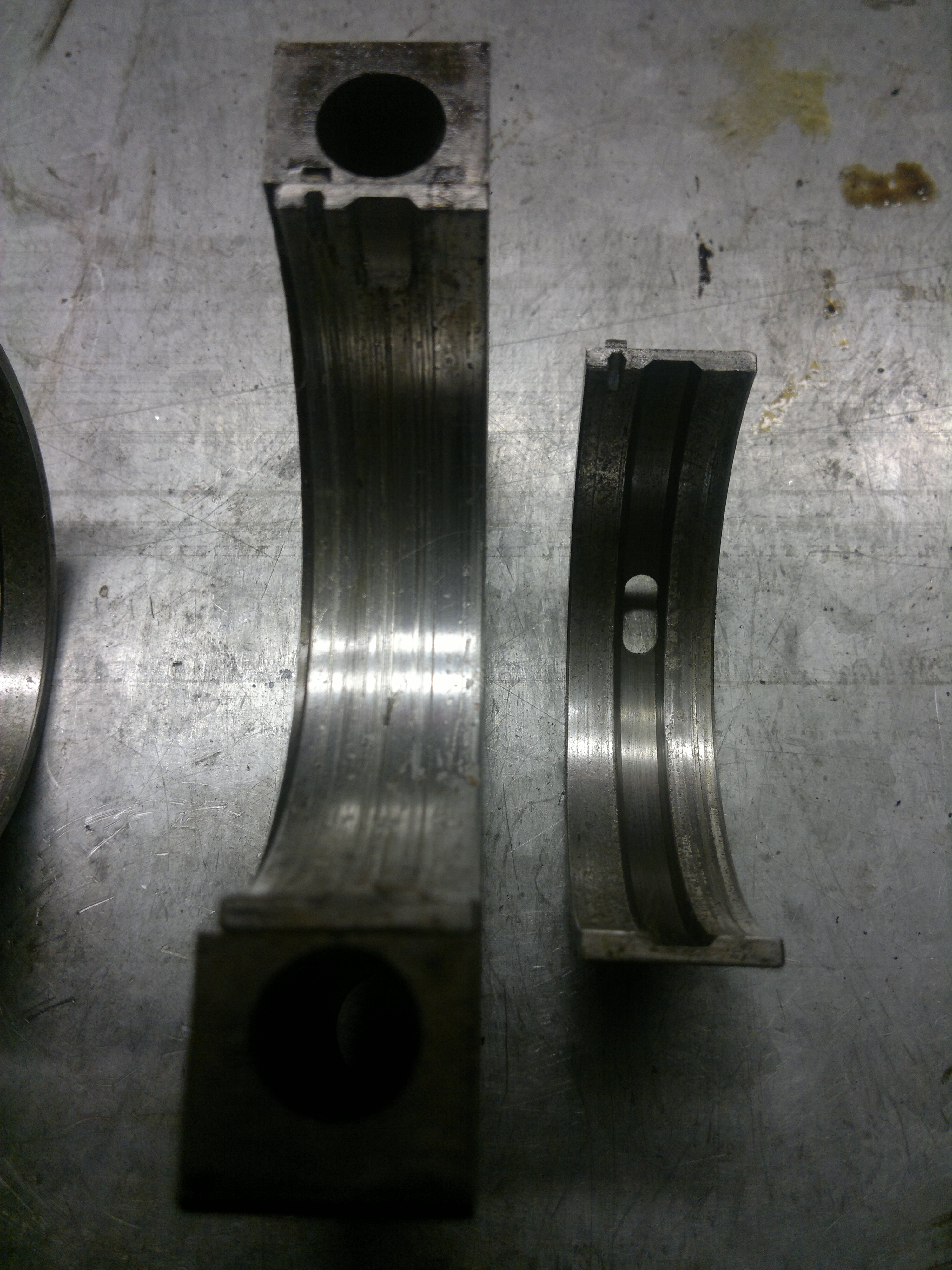

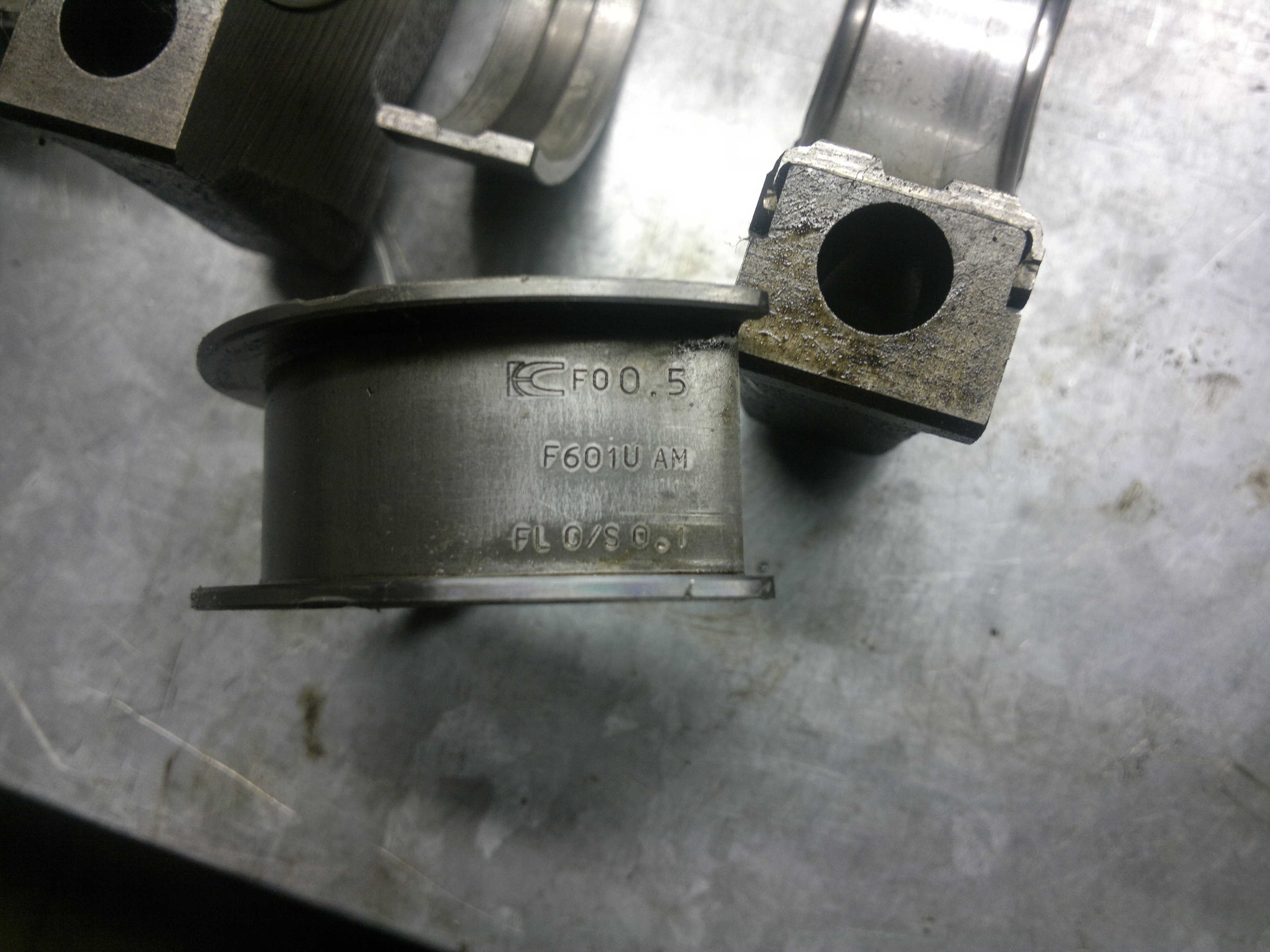

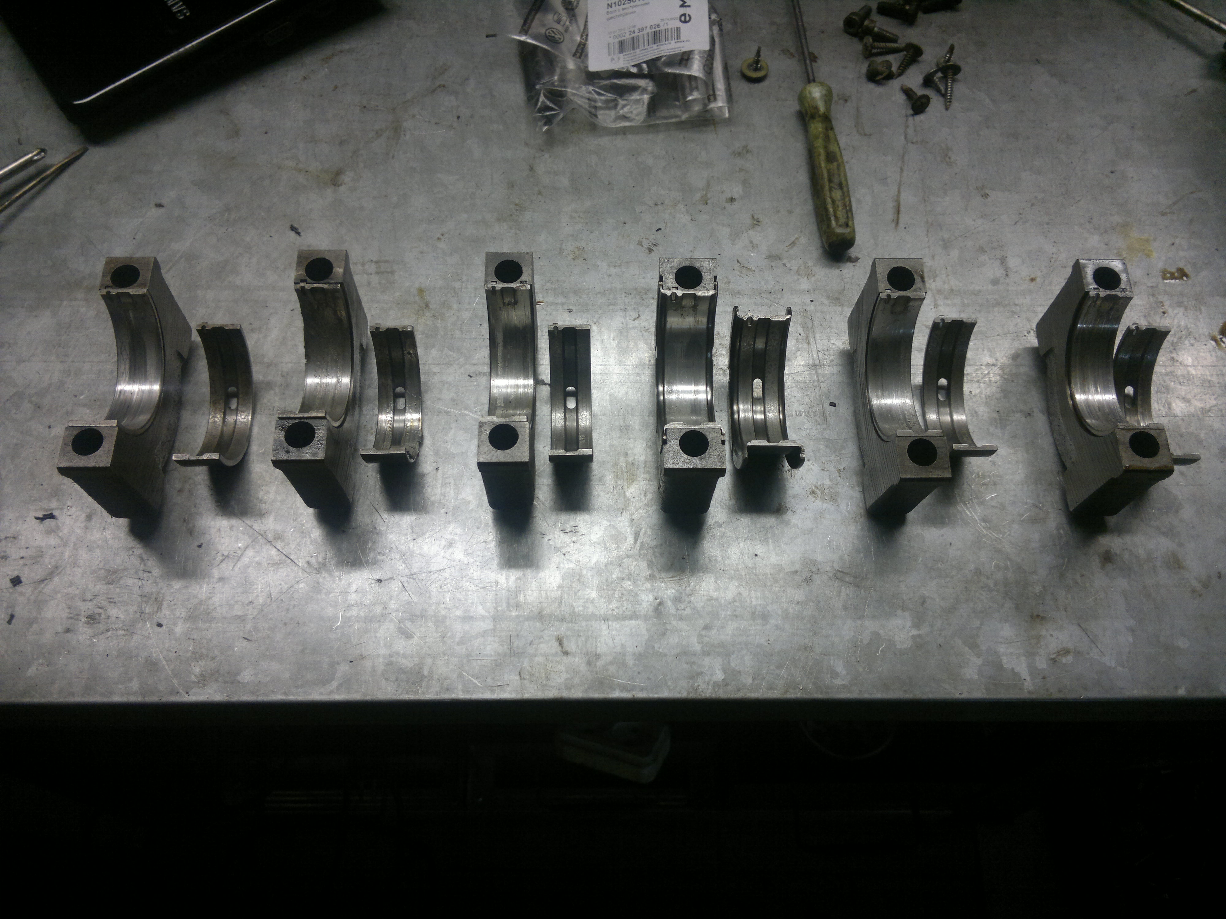

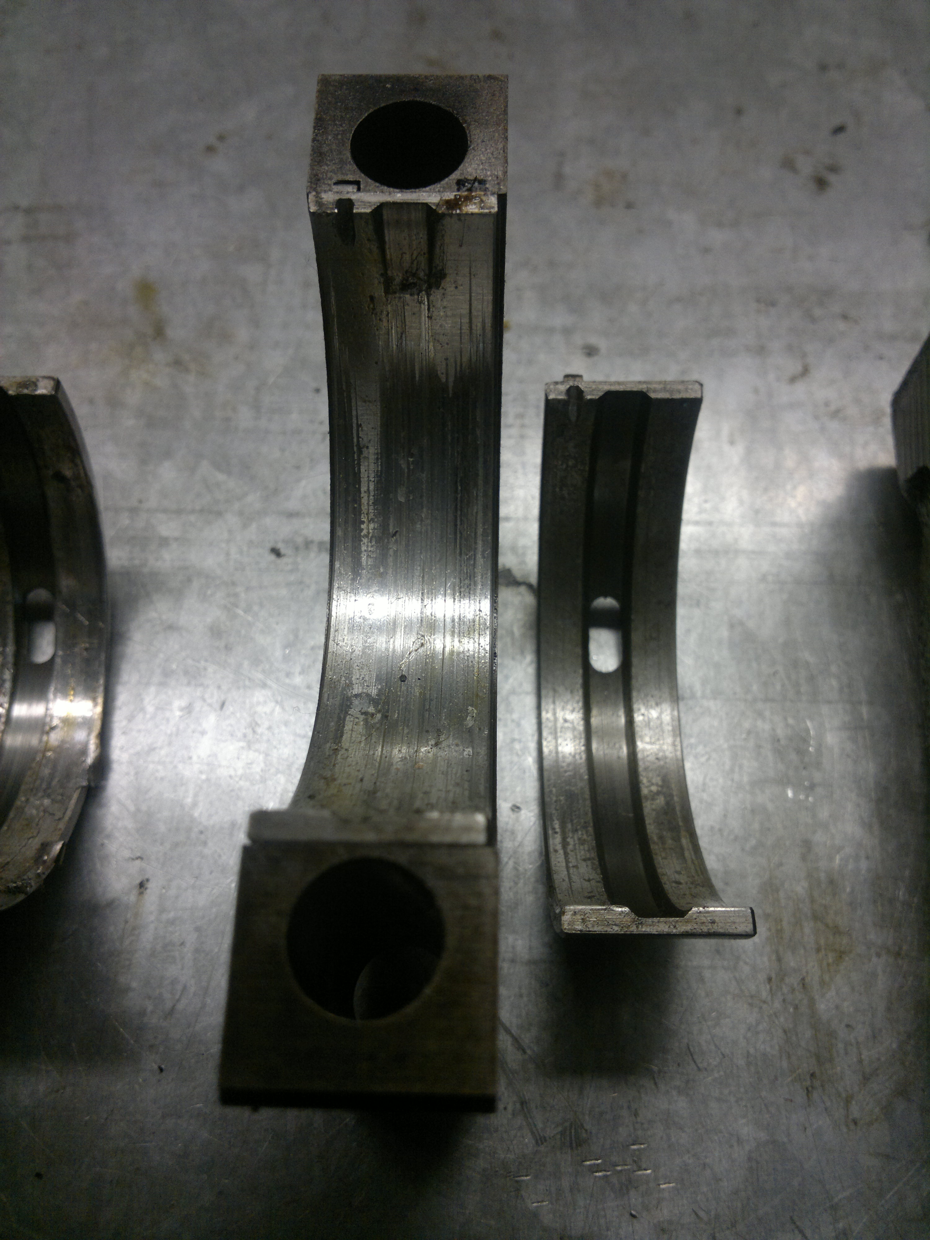

Сегодня забрал из транспортной коленвал, и снял свой. Коренные вкладыши полный ахтунг! Родное колено оказалось проточенным до второго ремонтного, а сами коренные вкладыши неизвестного производителя! Может кто поможет идентифицировать? Заодно прошу опознать маслонасос! Сдается мне, что он, не от AAN)))

судя по фото твоему блоку пизда у меня провернуло но коренные целы на бугелях еще хон заводской а насос похож на дизельный
RbnTs
Сообщения: 1345
Сообщение RbnTs »
Вкладыши первый раз такие вижу, м\насос от 10V R5 мотора. Т.е колхоз во всей красе :)

Tdi 2.5 писал(а):судя по фото твоему блоку пизда у меня провернуло но коренные целы на бугелях еще хон заводской а насос похож на дизельный
Блок тут причем?

RbnTs писал(а):Вкладыши первый раз такие вижу, м\насос от 10V R5 мотора. Т.е колхоз во всей красе :)
Так из колхоза её и выдернул, ровно год назад)))

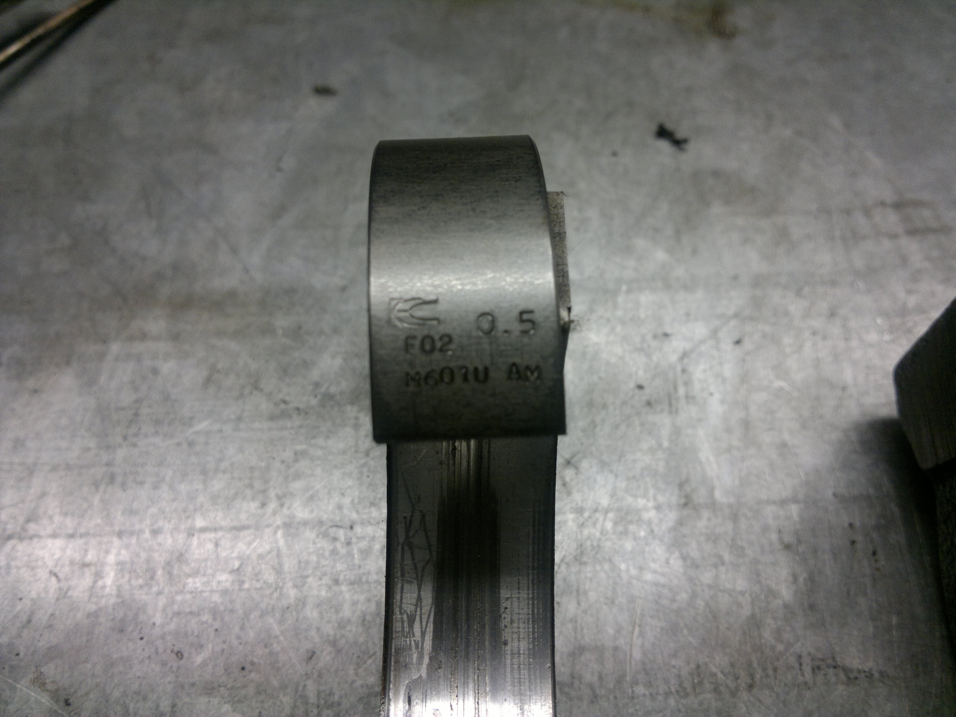

Пользуясь случаем хотел у Вас спросить. Будут ли ходить на AAN такие вкладыши (ничего более подходящего в ремонтных размерах не нашел):

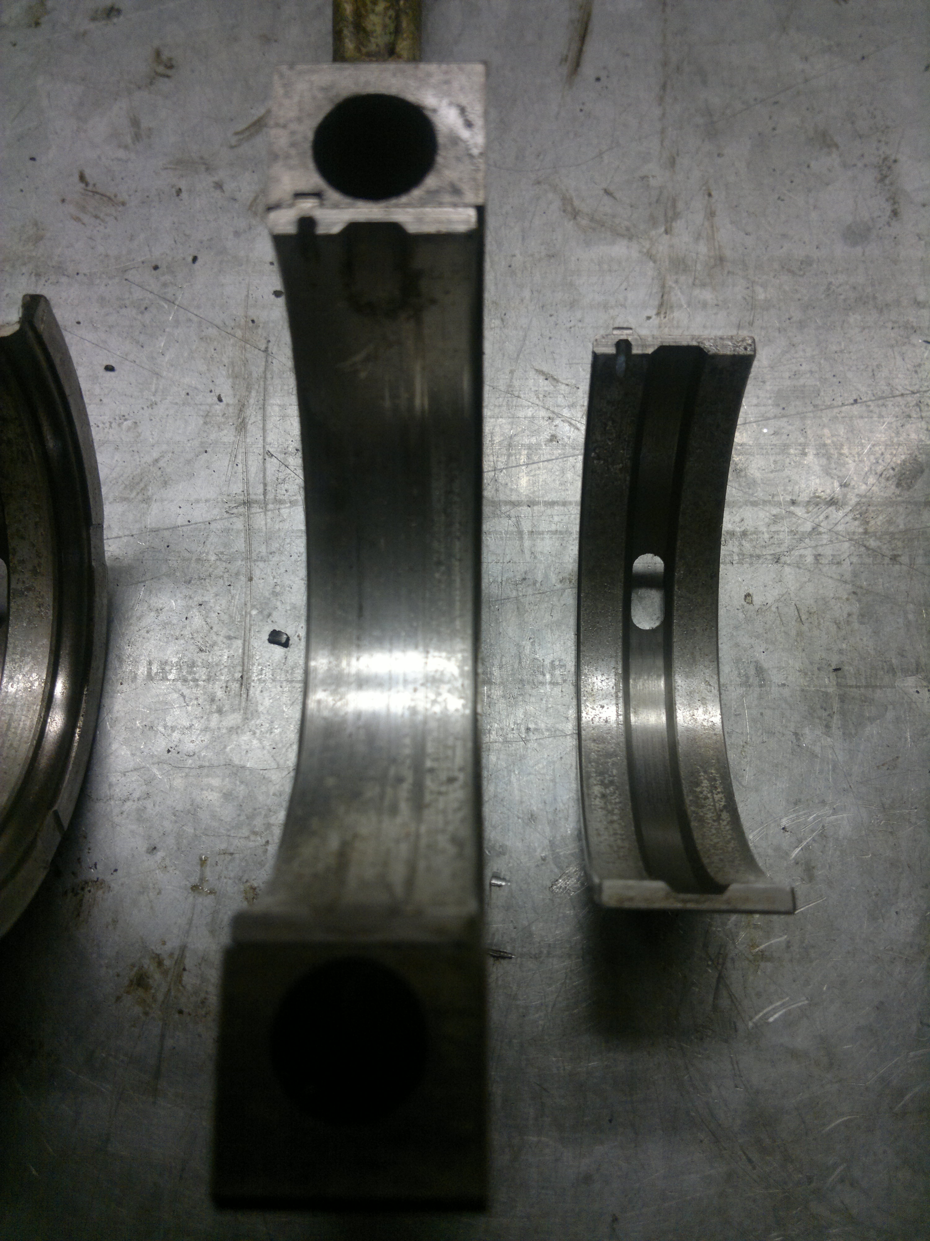

На фото №5 что сверху вкладышь не родной там должно быть не так там вкладышь и два полукольца с каждой стороны

коренные глико
H941/6 STD
H941/6 0.25MM
H941/6 0.50MM
шатунные глико
71-3694/5 STD
71-3694/5 0.25MM
71-3694/5 0.50MM

Tdi 2.5 писал(а):На фото №5 что сверху вкладышь не родной там должно быть не так там вкладышь и два полукольца с каждой стороны
Это мне известно, уже заказаны нормальные вкладыши. Просто интересно от чего этот "колхоз")

Да, вполне, в свое время пользовал такие, но стандартные (не люблю я эти шлифовки к\валов). Еще можно 77206610 по колбену, насколько я помню.

Только все эти шатунные - "неспутерные")
Кстати, на дизель, есть ремонтные вкладыши и в оригинале и аналоги, именно усиленные!
