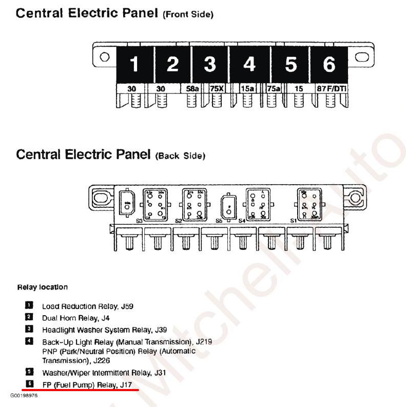

BlindHorse писал(а):Хуй к носу (ой, тут дамы) - не второе, а первое справа.
перепаивал контакт недавно и полка снята :bw: ...оно ещё самое высокое там...

BlindHorse писал(а):Чего-чего...запитывай напрямую пробуй завести и поездить.
:ag: :ag: :ag: Тока безз обид ,меня так моторист мой подъёбывает "Заводиться хуй за щеку ,автомобиль запускается" :ae: :az:
Schulz писал(а):перепаивал контакт недавно и полка снята :bw: ...оно ещё самое высокое там...
Обычное реле нормальных размеров, колхоз у тебя там.

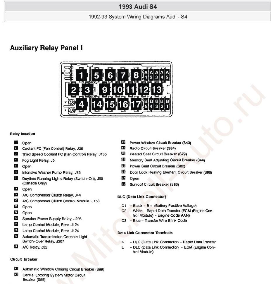

а в эску восьмёрочное реле на дворники с програмируемым интервалом встанет "в лоб"?

dimo61 писал(а):а в эску восьмёрочное реле на дворники с програмируемым интервалом встанет "в лоб"?
Встанет

odessit89 писал(а):реле дворников от лады встает без проблем?
где наше реле стоит?
Опять чукча писатель, а не читатель пришел )))
Через два поста вверх картинку видишь?

#5.....Только я чёт не понял а под капотом что тагда за реле дворников? :bm:
Schulz писал(а):#5.....Только я чёт не понял а под капотом что тагда за реле дворников? :bm:
Где? )))

BlindHorse писал(а):Обычное реле нормальных размеров, колхоз у тебя там.
:bz: :bz: :bz: эх я пязда криглазая :bm: , номерок на реле не проверил оказалось дворничевское реле...только оно реально выше других 431 955 531 ...Юре респект :az:
