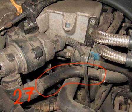

когда была живая гидра тормозила отлично, но с приходом холодов в прошлом году ИЦ начал умирать, поездив где то с месяц с дохлой гидрой я решил поставить вакуум. на разборах двухмембранных не оказалось, решил попробовать простой от 45-го кузова и вот уже год как с ним езжу. одномембранник лучше дохлой гидры это точно!
удлинитель вот такого принципа с наклоняющейся головкой только подлиньше
http://www.a-boom.net/files/catalog/3393.jpg
вакуум брал как и все от сюда, вставив тройник вместо трубки

romhripushin 2009 писал(а):свою гидру поменял потому что как то в саратовской губернии в поле уехал. тормоз просто отказал. в городе когда часто тормозиш все нормально,на трассе почемуто небыло только с 3-4 качка. насосов поменял 3 штуки результата 0. поставил вакум вроде нормально но заебло шипение и пищяние. вставил в шланг болт с отверствием 4мм пищяние пропало но шипит просто вилы. вакумов менял штук5. в итоге один даже кудато потерялся.
При установке вакумника, с той части вакумника которая идёт к переходнику, сточил выступающие части втулок, и вместо прокладки туда же герметиком намазал?
Попробуй это сделать и шипение исчезнет.
У себя на AAN подключал вакум так:
