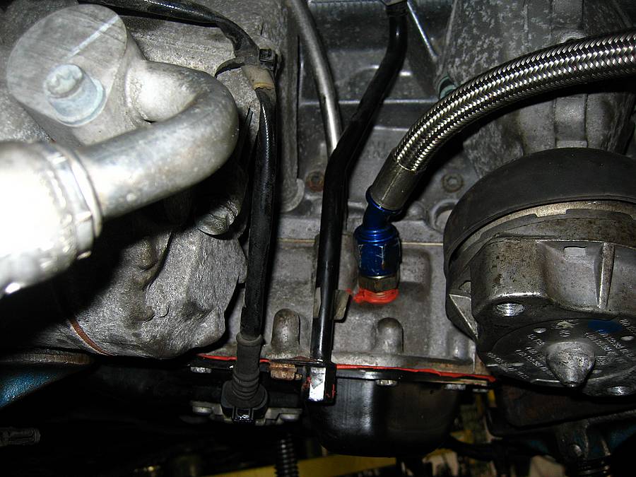

ТАк подожди.. зачем?! у тебя ж РС6 "кронштейн маслофильтра" он насколько я понимаю геометрически такой-же как в S6/4B, т.е. под длинный цельный маслянный фильтр смотрящий под углом назад? тогда он идиально становится на 4А подрамник. а вот как раз от А8 с картриджным фильтром и есть геморой. Типа такого?
Изображение (з.ы. тут еще обычные подушки 4В, такие не ходят совсем)
Ну а отвод-вставка под внешний маслорадиатор это вообще отдельная деталь хочешь ставишь хочешь нет.., по месту разберешься, в крайнем случае и без него можно, жидкостный теплообменник то всеравно есть.

Serzyk писал(а):ТАк подожди.. зачем?! у тебя ж РС6 "кронштейн маслофильтра" он насколько я понимаю геометрически такой-же как в S6/4B, т.е. под длинный цельный маслянный фильтр смотрящий под углом назад? тогда он идиально становится на 4А подрамник. а вот как раз от А8 с картриджным фильтром и есть геморой. Типа такого?
Сегодня специально сфоткаю этот узел со всех сторон. В моём случае есть некоторые проблемы с расположением на ЭТОМ же кронштейне и генератора. Его торцевая часть с проводкой мешает нормальному и полноценному размещению опоры соответствующих размеров.
Да и ещё, почему на фотографии двигатель завален назад? это разве нормальное его положение?

Topolini писал(а):Сегодня специально сфоткаю этот узел со всех сторон. В моём случае есть некоторые проблемы с расположением на ЭТОМ же кронштейне и генератора. Его торцевая часть с проводкой мешает нормальному и полноценному размещению опоры соответствующих размеров.
Да опора от А8, та что крепкая, очень близко стоит к генератору, но зазор есть, т.е. воткнуть можно.
мотор завален как раз из-за этих опор, они выше . когда переделали на новые, мотор встал нормально, ровно.
