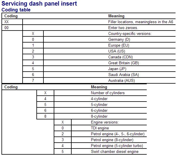

Koresh писал(а):менял язык перестановкой джамперов в приборке эс 4. где-то на ак находил описание за что отвечают джамперы в приборке (ими кодируется число цилиндров для таха, автомат-механика для спидака, бензин-дизель и еще что-то в том числе и язык. а на эс 6 уже с компа все.
Ну вот кодировка, русского все равно нет )
Я картинку с кодировкой выложил, найди там про КПП.
