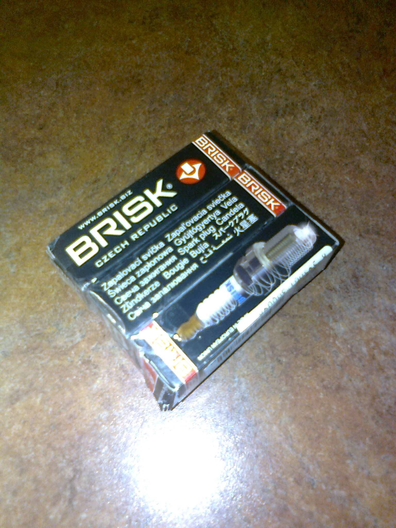

заказал свечи по 90р./шт.
посмотрим как будут работать)
и фильтр топливный заказал, а то не менял при покупке

Eisbar писал(а):заказал свечи по 90р./шт.
про бриск dr14ys речь? заказывал в москве? поделись, где?
Eisbar
Сообщения: 3147
Откуда: Moskau
Сообщение Eisbar »
dddron писал(а):про бриск dr14ys речь? заказывал в москве? поделись, где?
заказывал в Экзисте

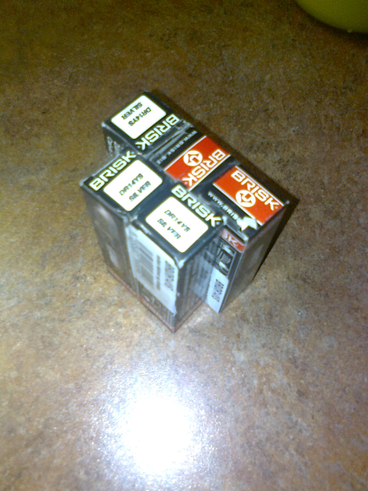

Пришли свечи. 89р./шт. (Экзист) Думал что 3-х электродные, ан нет.
Пока не ставил. Выглядят так:
