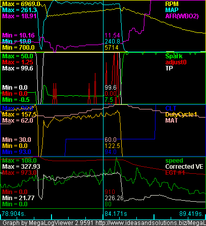

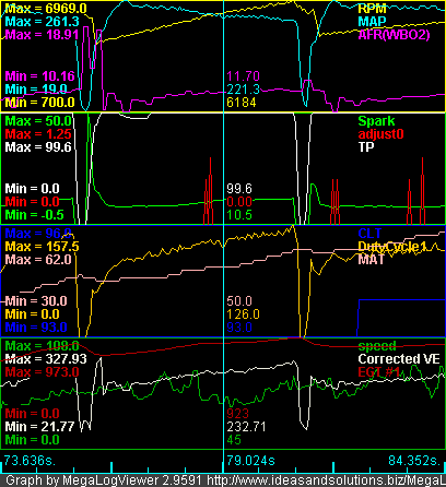

лог ауди 1.8т
graph а4 1.8т 4 передача.png (10.13 КБ) 309 просмотров
graph а4 1.8т.png (10.94 КБ) 306 просмотров

через выхлоп!!!!!
ruvili
Сообщения: 692
Откуда: молдавия
Сообщение ruvili »
ну хоть поехала?
Похоже что надобы 10.7 афр выхлоп горячий.
Смотри у тебя в пике 1000 градусов почти это дохрена.
Sanya 2.2
Сообщения: 467
Откуда: Алматы
Сообщение Sanya 2.2 »
так раньше на сток компе пиздец какое егт было колектор пошвам трещал !!!!!! ЭТО САПУНИЛА ИЗЗА ТУРБЫ ТАМ ВАЛ ПОЧТИ ВЫЛЕЗ ВЫХЛОП !!!бля зря голову сняли!!)))))))

Сообщение Falcon »
ruvili писал(а):ну хоть поехала?
на родном коллекторе нормально
