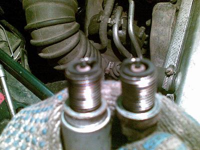

а посмотрите на мои свечи, что скажите? как со смесью дела?
если уж с фото совсем все плохо и нихрена не понятно, то перефоткаю, мож лучше получится.

По этой фотке проще турбину разглядеть чем свечи ))))

asnet писал(а):По этой фотке проще турбину разглядеть чем свечи ))))
мдааа.... что то я лоханулся с фоткой))
