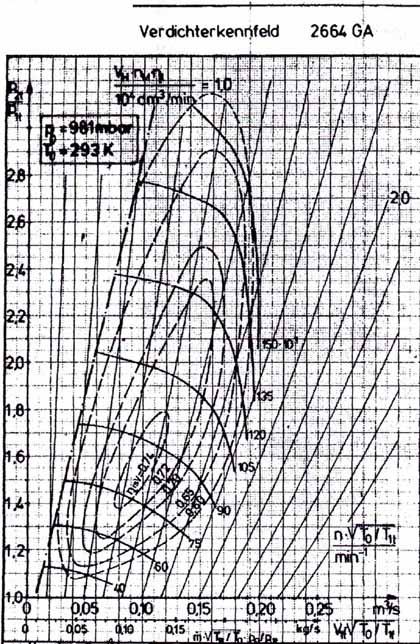

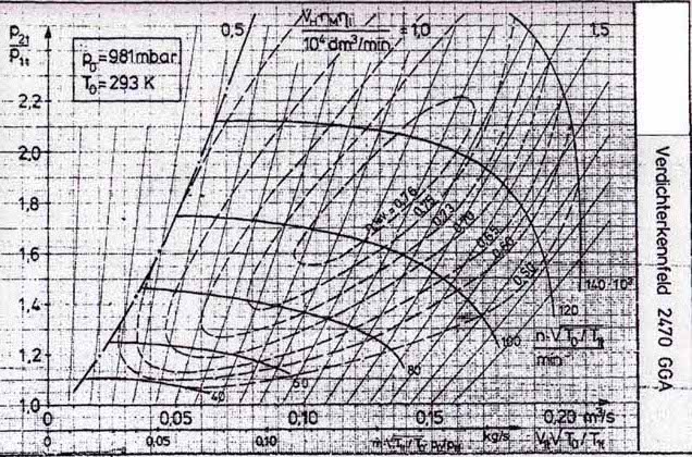

Ездил и на к26 и на к24. Вот посмотри турбокарты боих турб. Обе они на расходе 240 г/сек, т.е. около 280-290 лс теоретически, уже дохнут полностью. Так что о том, что наверху к26 (простая типа с мотора мс-1) не сдувается, можешь написать в журнал юный техник,раздел фантастические рассказы.

a200tq писал(а):Ездил и на к26 и на к24. Вот посмотри турбокарты боих турб. Обе они на расходе 240 г/сек, т.е. около 280-290 лс теоретически, уже дохнут полностью. Так что о том, что наверху к26 (простая типа с мотора мс-1) не сдувается, можешь написать в журнал юный техник,раздел фантастические рассказы.
Графики из раздела найди 10 отличий, разница неочень большая, на первый взгляд неощутимая, НО на практике я говорю как есть.
Я же не утверждаю что наверху она не сдувается вовсе, а то что дует на более высоких оборотах - это факт.
