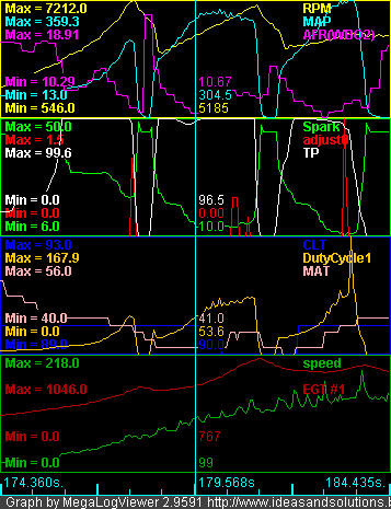

Вообще многие диз. турбы так работают, правда не знаю чем спад обьяснить, может и правда предел по железу? 40холсет это сил пиццот, если машина едет 11.7 без клея, то в америке на 40 холсете едут 11 по клею, на 4вд и массе около 1200кг

пример ладно!)) а как дует вот что интересно?? глянуть лог на каком давление !!
сегодня переварю пайп и посмотрим как дует холсет40+горячка гт35
Sanya 2.2
Сообщения: 467
Откуда: Алматы
Сообщение Sanya 2.2 »
так по колхозил не много с турбой! поставил горячку от гт 35 пришлось растачить грамм! протестил все ок приятно стало ездит хоть низа появились ну и верха ок!!!! там есть фото турбы!!! :ag: http://vemsecu.ru/viewtopic.php?pid=1726

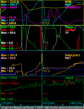

Sanya 2.2 писал(а):тогда так задам вопрос!!! недует больше 1.7 на 2 передачи и здувается нодо 1.3 на 3передчи 2 бара -сдов до 1.4!!!!!?????? время прохождения 11.7 чистое!!! стояли колеса 245.40.17. нехватает нагрузки????!!!!! попробывал поставил колеса 225.55.17 дуть стала так!! старт с лаунча на 1 перед 1.3-1.4 на 2перед 2.3 здув до 1.7 3 перед 2.4 и здув 2бара!!!но время показало чистое 11.7!! вазгейт закрыт наглуха перепуск не травит дыр нет!!!тогда как раскачать турбу???
колеса поставил назад 245.40.17 !!! на тех привода завернула!!!!!!!!!)))))))

ну что скажите?????
Falcon
Сообщения: 2222
Откуда: Kraków
Сообщение Falcon »
а что сказать...
не сдувается
вижу прострел по кноку =)
где надувается по графику оценить сложно

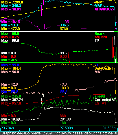

Покатались вчера 11.3 проехал чистое !!! и стало интересно а скока сил дает мотор ?? замерили 562 силы и 710момента!! график потом!!!
graph 562ps---710Nm.png (10.08 КБ) 398 просмотров

ну так что скажите холсет 40 почти умер а 2.7 до 7000 я не разу не увидел !!!!!
Sanya 2.2
Сообщения: 467
Откуда: Алматы
так что скажите надо больше ставить турбу или меньше???????? по логу видна здувается вазгейт зажатый был!!!!!!!а турбо за дымила сегодня здохла можно так сказать !!!!значить ее лимит кончился!!!а почему не дула 2.7бара до 7000об как говорят люди на тур кватр!! незнаю может маленькая!!!!!!
Sanya 2.2
Сообщения: 467
Откуда: Алматы
Вроде всё правильно.
Мотор надо зделать. HX40 может и 2.3 дуть на 7000...

турбина не маленькая, но для своих размеров маловато дает (речь про колеса, а не габарит).
Если хочеться лучшего и большего, то обрати внимание на Bullseyepower.
