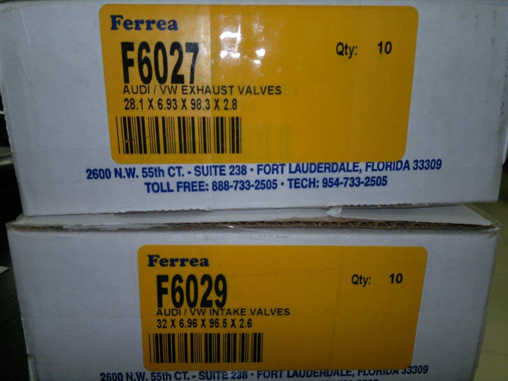

Заказал себе Ferrea 6000 series стандартных размеров, теперь томлюсь в ожидании доставки с ебэя///

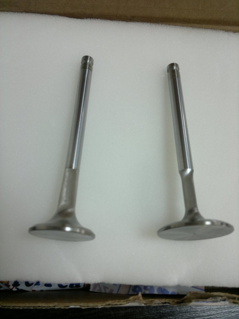

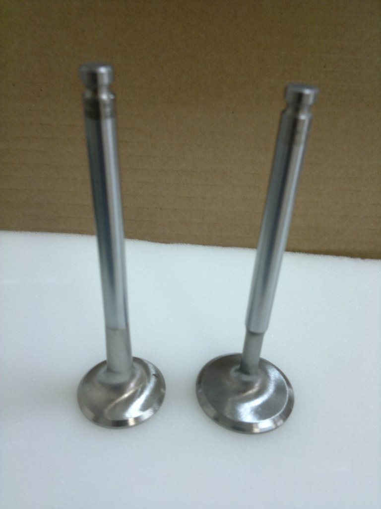

Пришли клапаночки! :dd:
