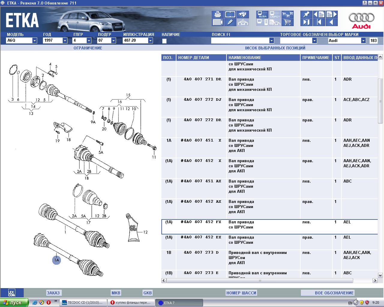

грибы с дизеля. От кпп DPJ. Под трипоиды. Вот под эти валы

Romich писал(а):грибы с дизеля. От кпп DPJ. Под трипоиды. Вот под эти валы
на 108мм от чего подойдут?

aal555 писал(а):на 108мм от чего подойдут?
от любой бензиновой 01Е

Romich писал(а):от любой бензиновой 01Е
2,8 - 01Е?

aal555 писал(а):2,8 - 01Е?
2.8 01A.
2.2T,4.2 01Е
Т.е в итого тебе нужны обычные эсочные грибы. Или привода от дизеля под эти грибы

вал фланца 01А подлиннее и худее,и со стопором
попал ты видимо на поиск от 01Е.
может проще триподы купить. если они встанут на твои полуоси
