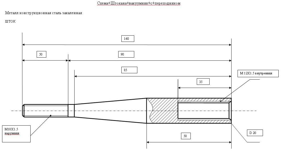

Вложение shtoksper.JPG больше недоступно
так же 310ые тормоза можно сделать не через проставки,а просто скобами.
кроме того не нужны никакие втулки.Диски все те же от д3.
4E0615601A
нужна лишь легкая доработка.
номер скоб bda514 от рс4 б5.
