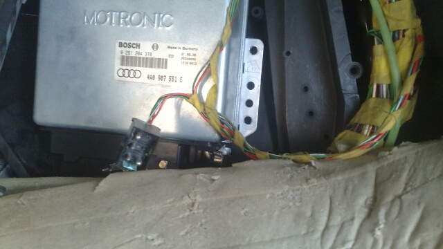

Вчера копался в машине, полез к мозгам и действительно шланжик идущий от впускного к мозгам был перекручен т.е. пережат около самих мозгов, а так весь целый. Я его перекрутил обратно завел показатели стали менятся) но заметил фишку неподсоединенную,искал куда ее воткнуть так и не нашол, мот кто подскажет чего за фишка? Вот фотки

такая же байда болтается...
будем слушать знатоков :)

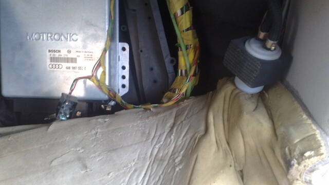

Дальше начал шарится под капотом, смотрю хомутики на шланжыке который идет с вастгейта к какому то клапону совсем сгнили и шланг какойто весь мягкий но не пропускает вроде. Смотрю еще какаято фишка болтается оказалось это она с клапана это она с разьема на клапане слетела куда шланжик от васгейта одевался и еще каких то пару шлангов, одел я ее и на дорогу. Машина так ни когда не ехала, пробавал на четырех передачах надувает до 1.4 и все и не стравливает т.е. значение не падает но машина разгоняется но чуствуется что ей тежеловато както, что делать дальше? Я думаю что это аварийный режим? Подсказывайте други) вот кстати фотка где фишка скинута была правдо плохо получилось :(

Так, а про разьемы кто нить прояснит моей мутной голове)))
Тактовый клапан (N75, коричневого цвета) стоит рядом с холодной частью турбины. Вставляется в патрубок расходомер-турбина, управляет вастгейтом.
По поводу разъёмов не морочься пока.

От разъема возле ЭБУ отстаньте, он должен быть пустой.
BlindHorse писал(а):От разъема возле ЭБУ отстаньте, он должен быть пустой.
а для чего он по умолчанию?у мну тож такой есть...
