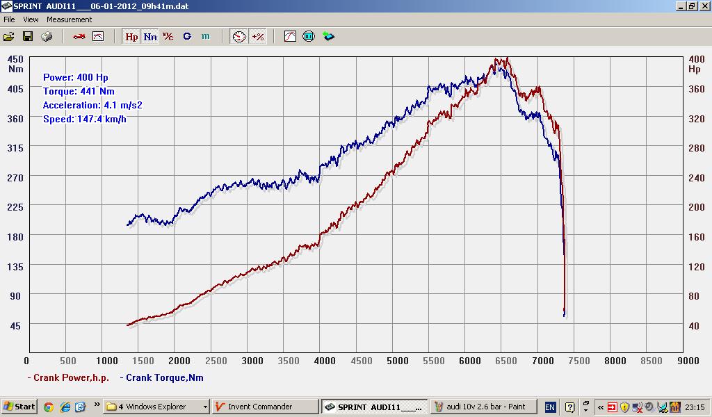

ruvili
Сообщения: 692
Откуда: молдавия
Сообщение ruvili »
новый замер но еше также не настроено но надув 0.9 :) .
На фазированном впрыске.
audi 10v 1 bar invent.JPG (93.31 КБ) 797 просмотров
Eisbar
Сообщения: 3147
Откуда: Moskau
Сообщение Eisbar »
ruvili писал(а):новый замер но еше также не настроено но надув 0.9 :) .
Очуметь! Отлично получается! :ay:
А синий график и красный чем отличаются, я не совсем понял... :o ops:
Jusez
Сообщения: 814
Откуда: Н.Новгород
Сообщение Jusez »
синий - ускорение - левая шкала
почему упал наддув?
так ты мозг сам с нуля строишь или какой комплект оптимизируешь?
как оно настраивается? есть какой-то виндозный клиент?
ruvili
Сообщения: 692
Откуда: молдавия
Сообщение ruvili »
Jusez писал(а):синий - ускорение - левая шкала
почему упал наддув?
Мозг с нуля строим .
Надув упал углы немного подняли на 1 градус.

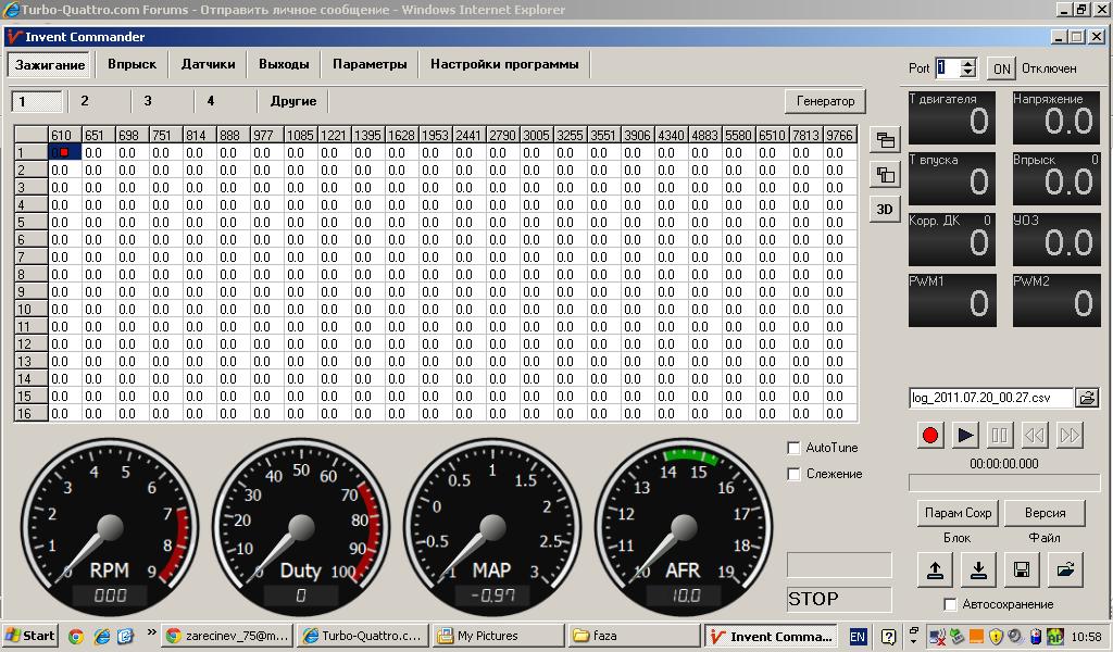

ruvili
Сообщения: 692
Откуда: молдавия
Сообщение ruvili »
Jusez писал(а):а ДД будет править углы?
углы будеш сам править ДД будет только их откатывать на то значение которое укажеш.
И по логам уже будеш править.
Пока дд только показывает детонацию.
но процес идет.
Вот скрин посмотри.
skrin komandera..JPG (167.81 КБ) 570 просмотров

JHM
Сообщения: 3
Зарегистрирован: Пн июл 25, 2011 3:14 pm
Откуда: Львов, Украина
Сообщение JHM »
По ДД будет идти защита - уменьшение углов, и по желанию залив топливом. Саму карту зажигания по ДД вы не откатаете. Точнее иногда можно откатать небольшую ее часть.
P.S. Я разработчик этой системы.

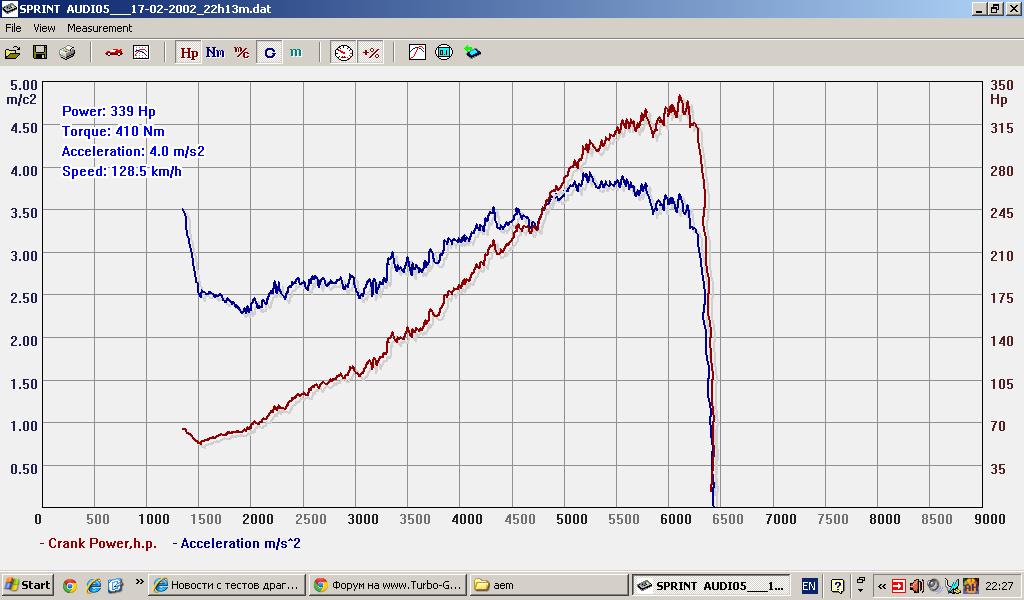

ruvili
Сообщения: 692
Откуда: молдавия
Сообщение ruvili »
сегодняшний замер походу это все что может стоковый вал.
Хотя завтра еше поиграемся с углами посмотрим чем закончится. :D
давление надува 2.3 воздух начал грется пора метаноол лить.
audi 10v 2.6 bar.JPG (93.58 КБ) 718 просмотров
ruvili писал(а):сегодняшний замер походу это все что может стоковый вал.
до скольких нагревается воздух?
ruvili
Сообщения: 692
Откуда: молдавия
Сообщение ruvili »
karec писал(а):до скольких нагревается воздух?
если верить компу 86
