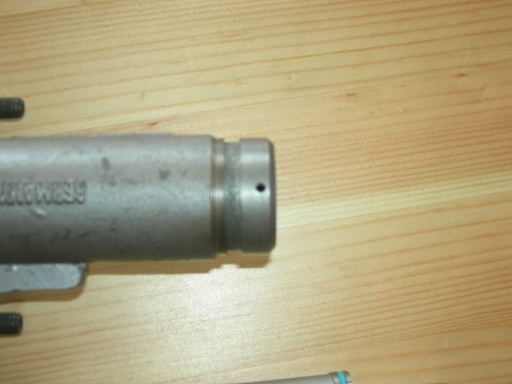

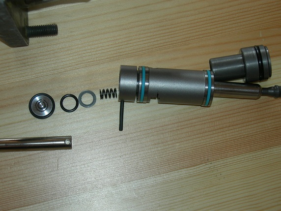

собсна то место где отверстие сверлил и внтренгости ИЦ

AUDI SCL
Сообщения: 1164
Откуда: Запад Украины
Сообщение AUDI SCL »
Это на эске у меня люминий ,а на сотке чугуниевый ИЦ был и есть.Его то как разобрать.Заберу свой -посмотрю. А Ты что нарыл?В внутренностях ИЦ.
M_B
Сообщения: 181
Зарегистрирован: Вс май 22, 2011 6:01 pm
Откуда: Балаха-сити
Сообщение M_B »
AUDI SCL писал(а):Это на эске у меня люминий ,а на сотке чугуниевый ИЦ был и есть.Его то как разобрать.Заберу свой -посмотрю. А Ты что нарыл?В внутренностях ИЦ.
на фотке где внутренности не оч хорошо виден шплинт запресованный в большой цилиндр, тот что с голубыми колечками, ощущение такое что именно внутри этого цилиндра происходит основной износ , там как раз шток движется , и виден зазор соток в 5 , а разобрать пока не смог, и там внутри какой-то шарик еще ... блин, но пытаться буду

M_B писал(а):собсна то место где отверстие сверлил и внтренгости ИЦ
так вот оно, что внутрях этой дарогущей запцацки. Вот уже немецкие Аугустины где немогли ремкомплекты сделать, а то атваливай штуку занего. Надо и мне свой старый разобрать дабы улицезреть своими глазами.
