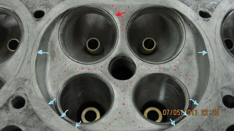

Rabbit писал(а): доработаны камеры
и
торцованы тарелки клапанов под низкую степень.
что под этим подразумевается?
камеры я бы полирнул
можно ещё обсудить следущее:
почему "четвёртый" угол седла в камеру сгорания сделан именно таким по размеру?.....(красная стрелка)...почему не следовать этой мысли до конца и не сделать по кр. точкам ....то есть ещё более пологим ...
по фото не понятно ,край камеры сгорания (голубые стрелки) совмещён с прокладкой или нет ?похоже что нет... тады выхлопные клапана затеняются стенкой камеры ...тут есть резерв в 1,5-2мм ... имхо, выступающий край ,острый угол в камере сгорания вообще не гуд...

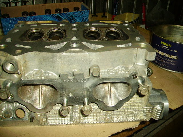

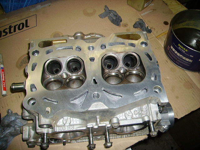

не соглашусь, для примера

Van Helsing писал(а):не соглашусь
ты живьём башку субару видел ? там каналы в стоке намного больше наших ..... тк и поршня - клапана больше ....и вп. коллектор длинный... в лоб чего их сравнивать ?
чтобы не ослаблять головку, я сильно пилить нашу не эвридэй не стал бы ...

Я же написал "для примера" , башку субару видел, ты в курсе что их 6 разных видов?
И та которую я привел в пример не самая "мощностная" с завода.
Улучшение и увеличение "продувки" ГБЦ заставляет меньше в неё дуть для достижение такого же результата как без доработки.
Перекрытия для турбо и для "гражданского турбо"в частности вообще не нужно.
Я думаю, что как раз на низких частотах вращения и небольшом наддуве сечение канала и является рестриктором, при высоком подъеме клапана и узкой фазе, в результате чего и проявляется так называемое "отсутствие низов".
