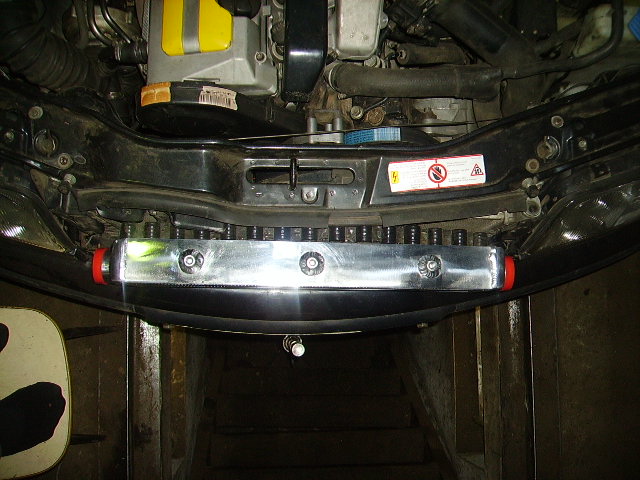

фронталка,пайп,вобщем впуск

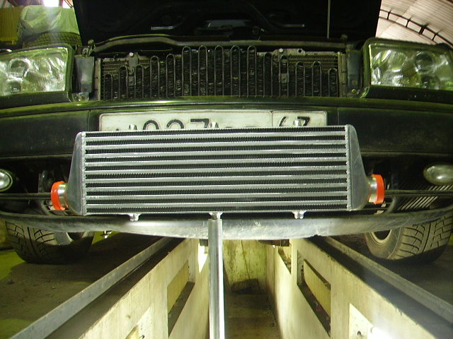

Меня тут моя V8 порадовала , куллер влез в штатный бампер, подпили чуть чуть немного внутренний кожух левой противотуманки... хотя вам 4А-шникам от этого не легче))))
Serzyk писал(а):Меня тут моя V8 порадовала , куллер влез в штатный бампер, подпили чуть чуть немного внутренний кожух левой противотуманки... хотя вам 4А-шникам от этого не легче))))
какие размеры?
dimo61 писал(а):вот тебе для первоначальных размышлений ...
:az:
фото куллера именно таких размеров? вход выход 2.5?
еще, к тому же размышлению, что на фото 12ый фреон...
