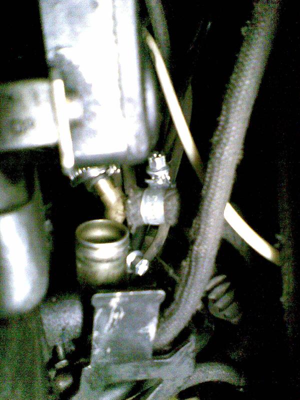

Сообщение samsusam 1 »
Вакум найден путем замены тройника(от классики3-4мм) на тройник большего диаметра приблизительно 6мм(не стандартный в виде знака мерс).Тормозит вперед удовлетворительно,а при движении назад педаль стает колом и тормозит не эффективно. Че делать не знаю,посмотрим что будет после установки стоек от СЫ-6.
samsusam 1
Сообщения: 120
Зарегистрирован: Вт мар 27, 2007 6:14 pm
Откуда: ЮЗАО
Вакум найден,алилуй-я .Тормозить приходиться на передаче иначе в юзз.
Хочу выразить ОГРОМНУЮ благодарность Сержику за консультации и терпение!
P.S. трабл был в изгибе шланга который идет на вакум и из-за этого пропускная способность была меньше.

anton 44
Сообщения: 8433
Сообщение anton 44 »
у меня тоже какая-то хрень с вакуумом. Правда прежде чем ставить , прочел эту темку.
Трабл такой. При слабом и средней степени нажатии на педаль-тормозит офигенно. После гидры сказка. Но приэкстренном торможении-фигня. в юз с трудом одно колесо. . . вакуумные трубки не перегибал. обратный клапаан исправно дует ток в одном направлении, с ним все ок. куда копать то?
