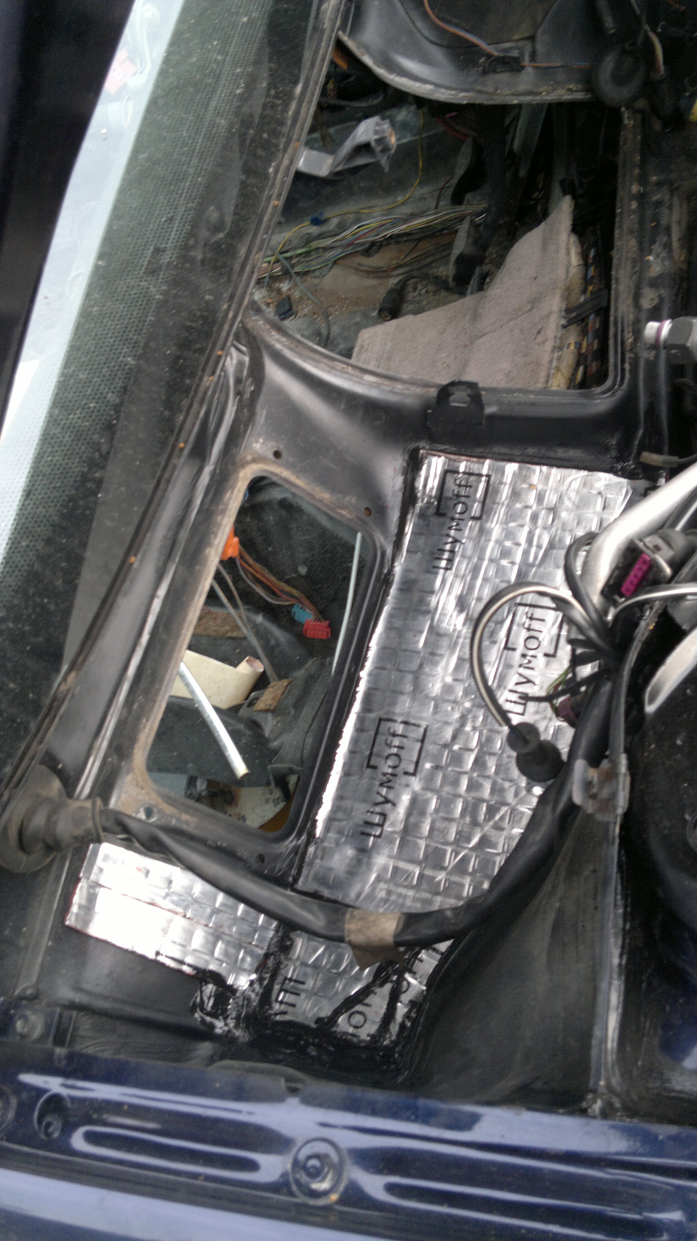

Хотелось бы фотки посмотреть! Я у себя так и не нашел. Сыро вот здесьИзображение под испарителем шумка вся сырая,течет где то справа по крылу или по рамке стекла не могу понять,в "корыте" все подозрительные места промазал.

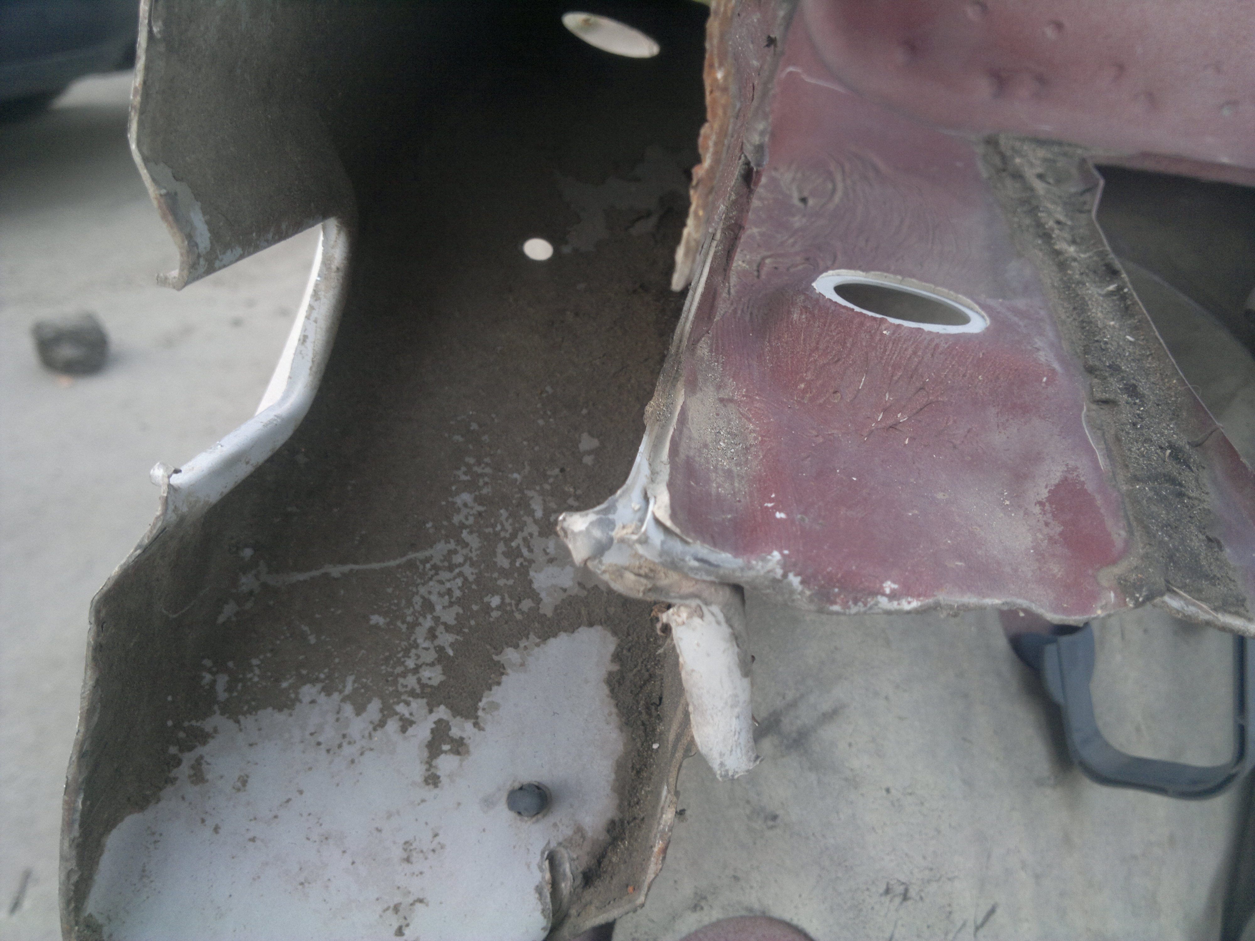

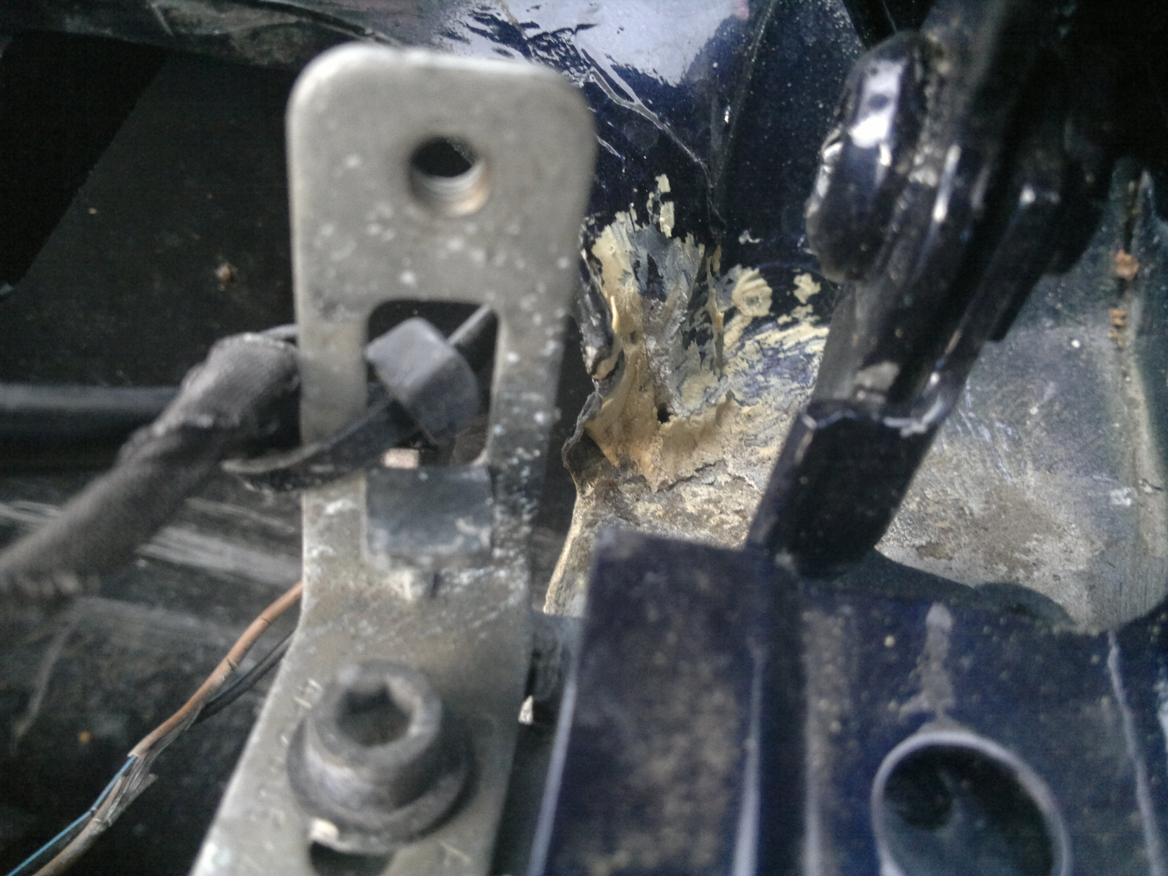

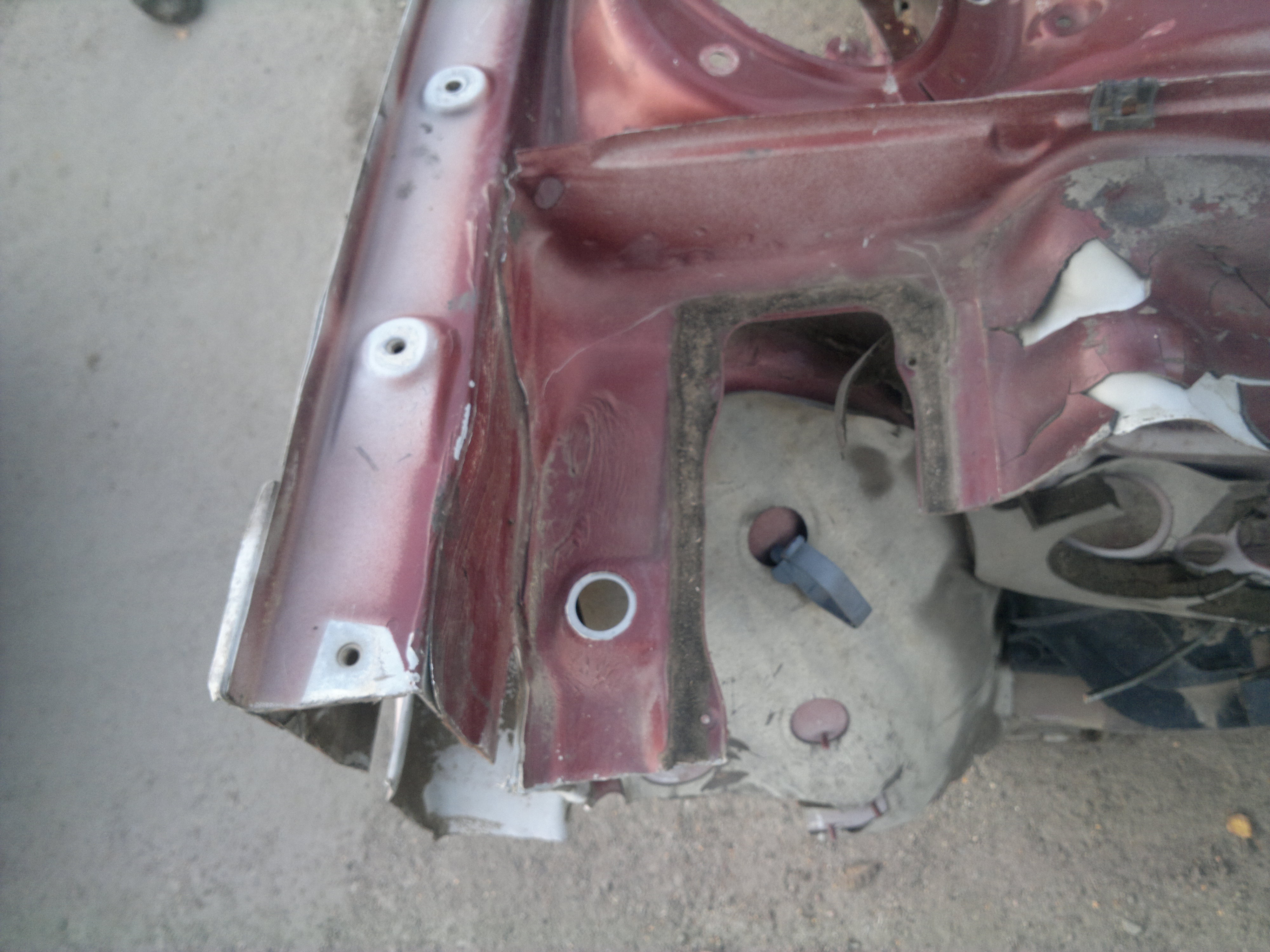

Обещанные фотки.
Место стыковки верхнего лонжерона и передней стойки:
Сопряжение желоба и левого верхнего лонжерона + отверстие, куда вставляется водоотвод:
То же место в разрезе, виден стык деталей, за ним уже начинается салон:

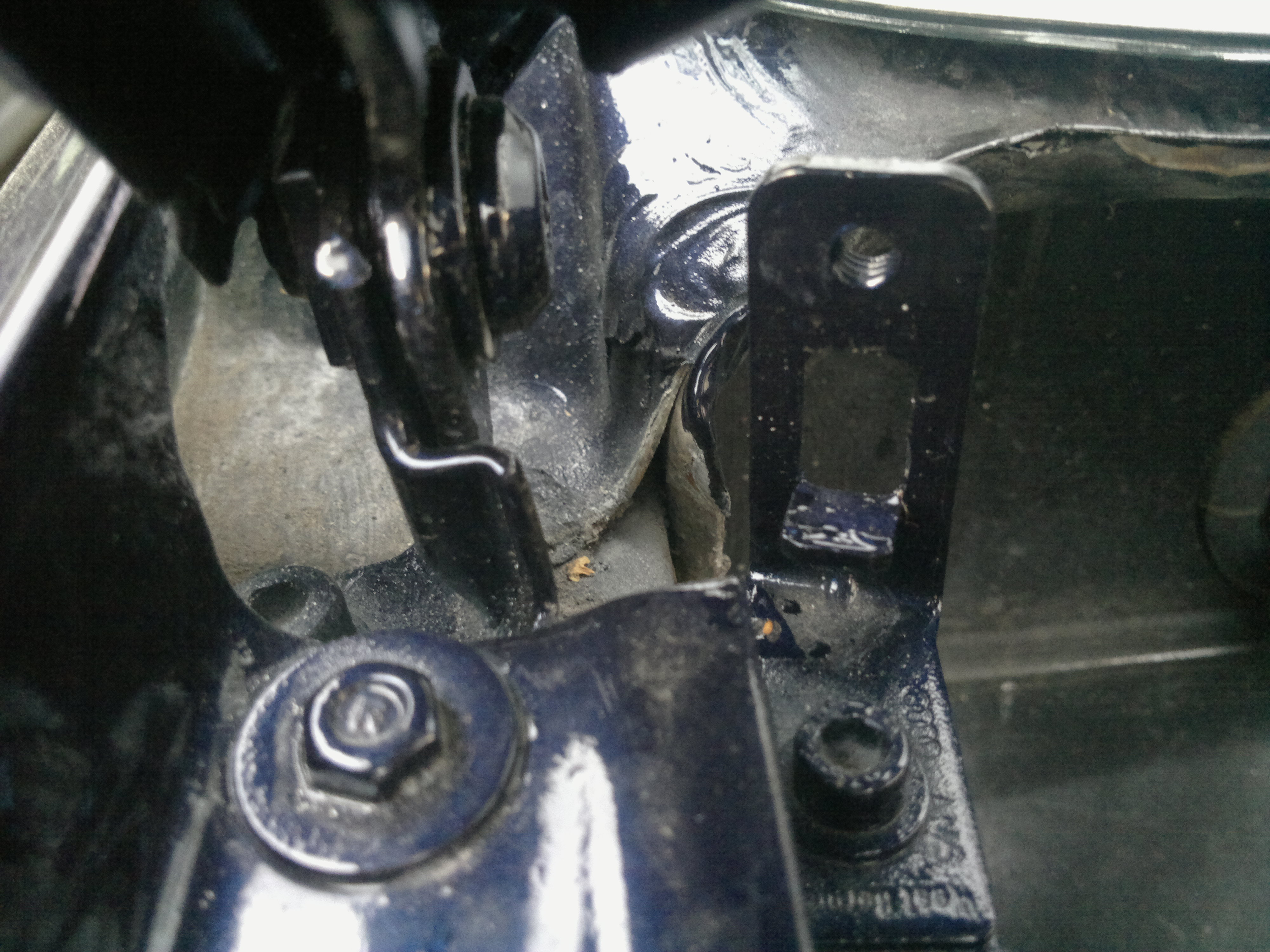

Левая часть желоба, где устанавливается испаритель, под штатной шумкой (которая уже задубела) обнаружил коррозию:
Удалил и проклеил каучуковым вибропластом:

Где пластик за крылом черный справа по ходу,я не знаю что там за ним,и что это такое не представляю, у меня есть предположение что у меня течет где то там. Деталь №3 за ней.Изображение
