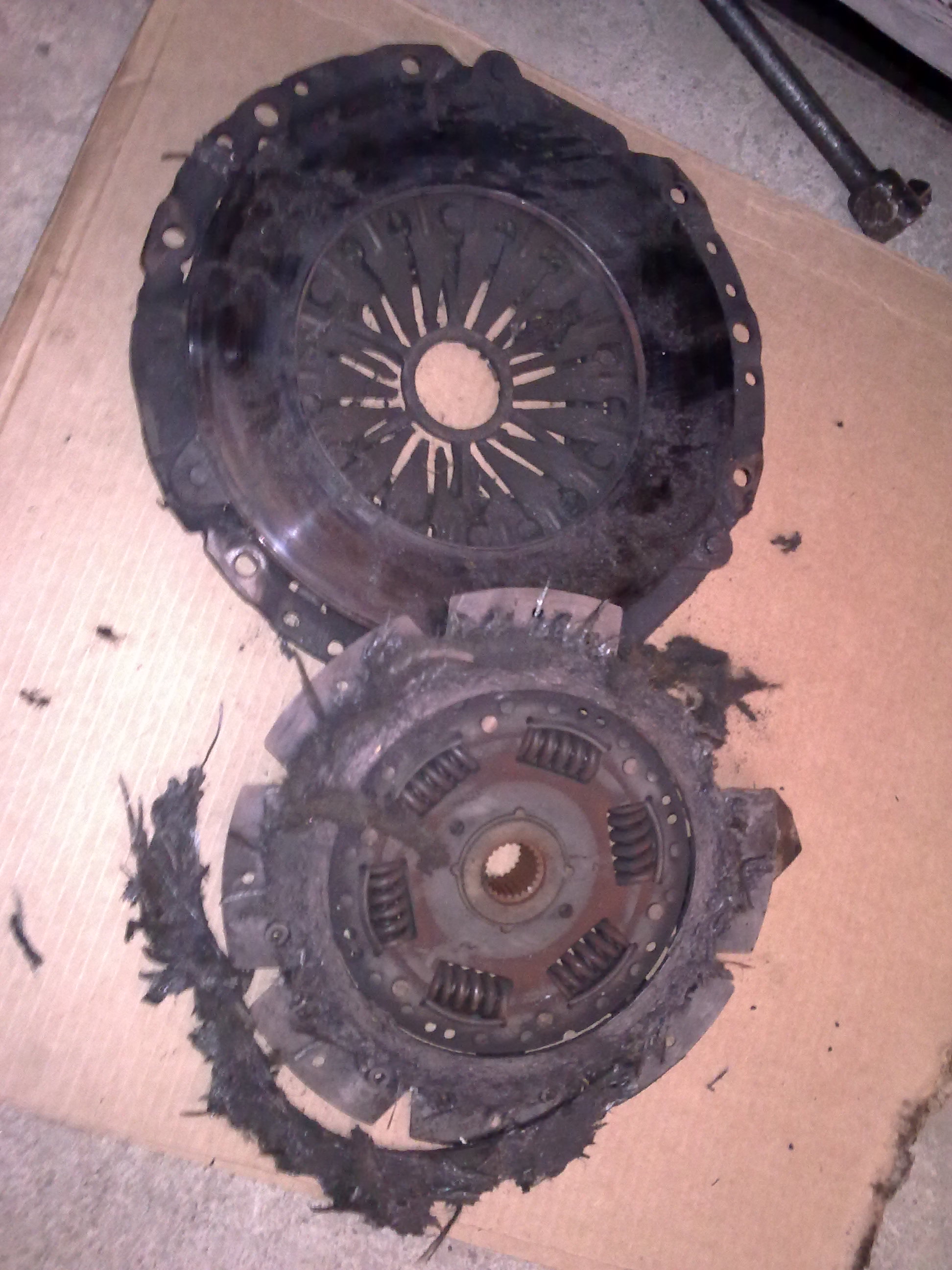

Falcon писал(а):не было там момента больше заявленного производителем сцепления
Если не было бОльшего момента, тогда всплывают три варианта. 1-й. усталостное разрушение. Но я что-то сомневаюсь. 2-й вариант- что-то раскрутилось, в итоге люфт, удары и соответственно разрушение. Ну и 3-й - перегрев. Мож еще какие есть варианты?

Гриценко Вячеслав писал(а):Если не было бОльшего момента, тогда всплывают три варианта. 1-й. усталостное разрушение. Но я что-то сомневаюсь. 2-й вариант- что-то раскрутилось, в итоге люфт, удары и соответственно разрушение. Ну и 3-й - перегрев. Мож еще какие есть варианты?
Не сдюжила просто заявленную мощность и момент из за слабой конструкции, это как вариант 4.

Вложение 19022012302.jpg больше недоступно
А вот что случилось с моей, родной сцепой на S4B5. Три года безжалостных стартов с отсечки, драг, ралли, периодический отжиг... На последней гонке стала о себе напоминать очень неприятным запахом. После прописи тащил на буксире более 30-ти км поломанного товарища до города. Ну и на следующий день во время гонки, на первом же СУ отказало вообще, перестало буксовать, отжимать, переключать КПП и всё такое.

Shatlak писал(а):[ATTACH=CONFIG]6021[/ATTACH]
суровое фото.
сравнимое с расколовшейся а-ля мерседесовская звезда аудюшной корзине
