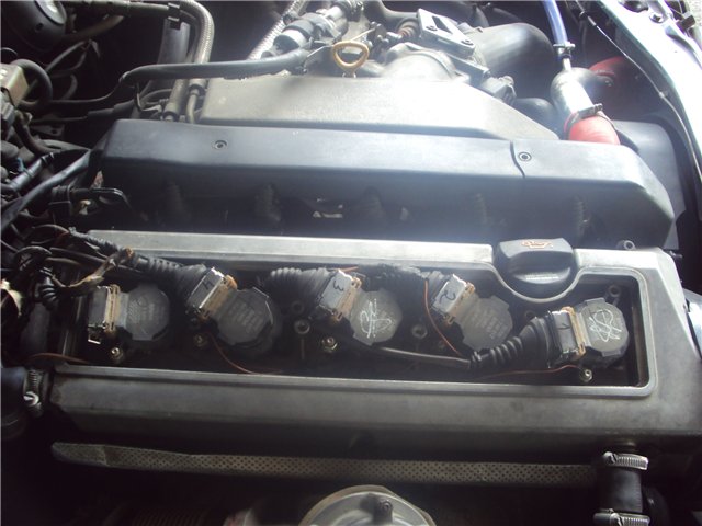

100s6 » Сб апр 16, 2011 3:37 am
Perfect Stranger писал(а): Как успехи с фото-отчётом?
друзья-соседи опередили поэтому свою фотосессию так и не осуществил(это фото не моё),катушки такие-же но я их под крышку *всандалил* после лёгкой косметической доработки и пайки вместо разъёма,не снимая крышки и не узнаешь ,что катухи не родные
