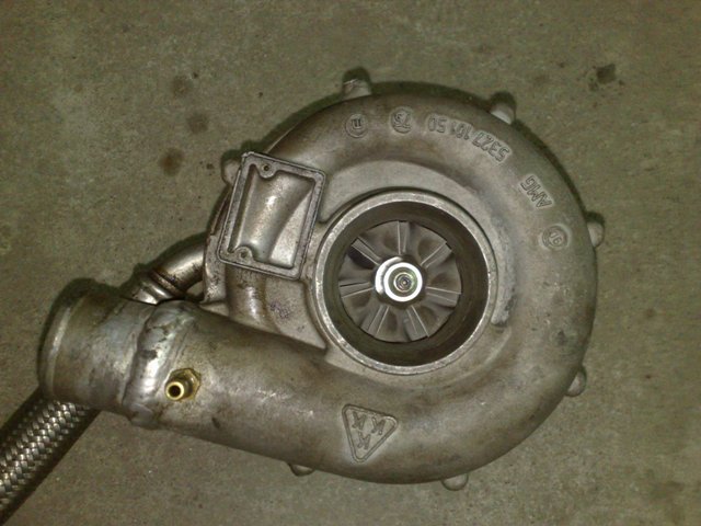

Может похожа?
Dip
Сообщения: 1298
Откуда: Украина-Донецк
Сообщение Dip »
На машине установленную только видел,не помню,чтобы к холодной улитке что то было приварено.В принципе все к24,к26 похожи.
Dip писал(а):На машине установленную только видел,не помню,чтобы к холодной улитке что то было приварено.В принципе все к24,к26 похожи.
по типу НТА, но для ККК?
