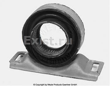

что выбрать:
- 04589 (тк)
- 02823 (ак)
- 07108 (турбостарс)
все подходят, но с каким проще/лучше? обойма мягче/жёстче? ширина подшипника?

aal555 писал(а):что выбрать:
- 04589 (тк)
- 02823 (ак)
я поставил такой meyle 300 261 2191 у него само кольцо немного шире но ничего страшного.

DMHARD писал(а):я поставил такой meyle 300 261 2191 у него само кольцо немного шире но ничего страшного.
это только опора, без подшипника?

aal555 писал(а):это только опора, без подшипника?
в конце номерабукву S поставь и будет вместе с подшипником
