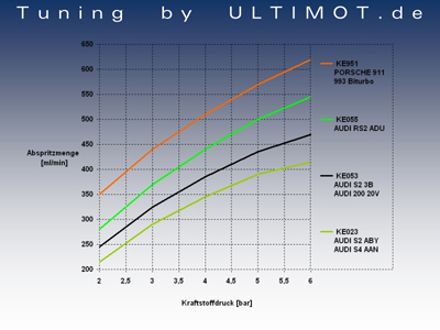

dimo61 писал(а):а какие форсыдолжны быть с смс ?
Дело не в смс, а в турбине.
Затык к24 совпадает с затыком чёрных форс.
А вот если меняешь турбину...
Patriot.msk писал(а):Дело не в смс, а в турбине.
На этом мысль останавливается :ag:
Гриценко Вячеслав писал(а):У меня где-то валяется эндоскоп. Такая трубочка диаметром 4...5 мм длиной миллиметров 300. Внутри система линз и лампочка какая-то хитровы...баная. Сколькими-то малыми вольтами питается. Хорошо заглядывать в цилиндры. Единственно плохо, что только смотрит под 90 градусов в бок. Хотя поверхность поршня рассматривал. Надо только приноровиться. Найду, надо тебе отослать. Мне он незачем
это весьма интересное предложение ...
то увеличивается давление в рампе и форсы льют больше..
опять же, расходомер считает воздух.. для чего?
по немецким источникам эрес форсы до 90лс\цил...
ааэнные - да меньше...насколько ?в 1,28 раза? тады 70лс\цил ...
