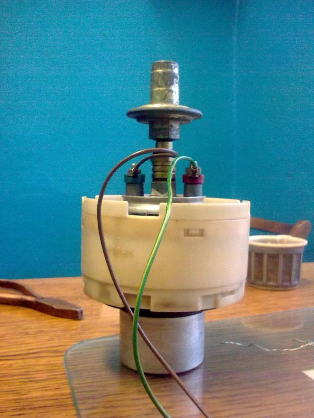

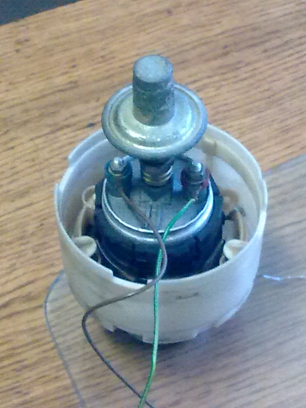

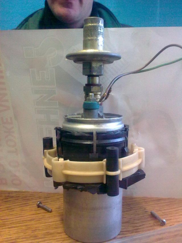

Час работы подручными средствами и толстый насос встает в тонкую колбу.

у меня тонкая колба.
я так понял резьба на толстом и тонком насосе разная? в плане фитингов.
ты с 44 кузова или с ааэра ищи шланг,и глушитель шума ,который сверху на толстом насосе.. и колечки прокладки тоже...верхнее специфическое ..
RazzoR
Сообщение RazzoR »
теоретически, можно всю "насосную станцию" от "толстого" мне поставить?
