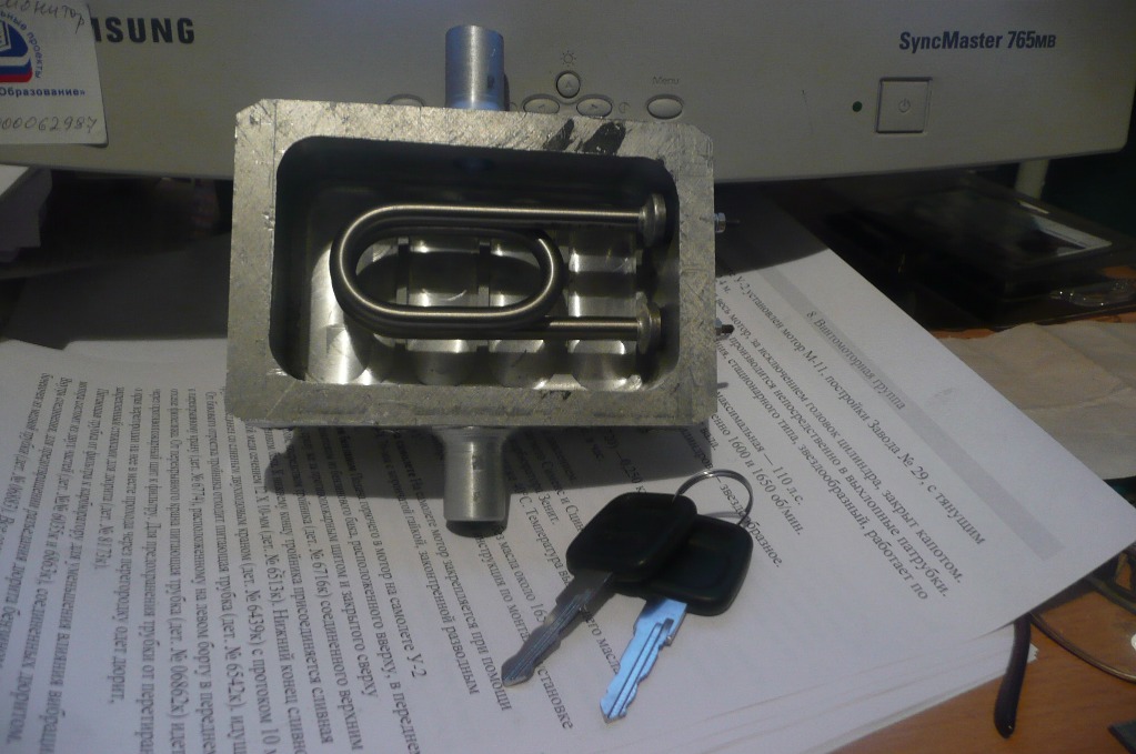

Я ЧИчас себе ставлю колхозный электроподогрев. 3 дня делал. Как будет работать - не знаю. ТЭН 1,25 кВт. Машинка Ауди 200. Врезаю в шланг верхний о радиатора, низ к помпе афтеркуллинга. Если не будет естественной циркуляции, постараюсь подключить помпу. Греть, я думаю будет. Конечно не так как Вебаста. У вебасты мощность я думаю 4...5 кВт. Все равно на морозе за 30 минут должна разогреть хотя бы до 0 градусов. А это уже достаточно

Сейчас вклеил крышку на быстросохнущий (в инструкции 10 минут)герметик. Подождал уже 20. Не сохнет. Засохнет - буду лепить и пробовать

Первый такой промежуточный итог. Через 2...3 минуты после включения разогревается как самовар. Слегка побулькивает и потрескивает как чайник. Трубу верхнюю греет и проталкивает видно в головку. Но совершенно недостаточно этой естественной циркуляции. В общем занимаюсь сейчас установкой- подключением помпы
