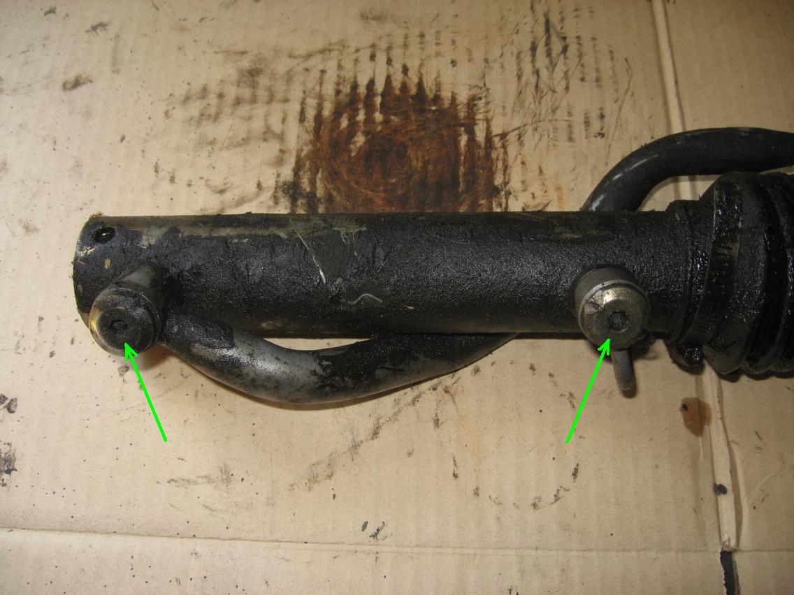

У меня последние пол года потеет вот из под этих мест.
Можно как то это устранить не снимая рейки?
И что еще может быть? С наступлением холодов нет усилия на руле при вращении влево. Усилие появляется примерно через 10-15 мин езды.
Летом при жаре рейка работает без глюков.
там стоит по два колечка
431 422 271 Кольцо уплотнительное 28,54р.
или
ZF 7830 033 163 Сальник 15,37р.
http://www.exist.ru/price.aspx?pid=E0801892&sr=71
открутить бывает весьма затруднительно...сначала по башке этих "болтов" пробей хорошенько аллюминевой выколоткой....
выкручивать тоже лучше мощной ударной отвёрткой (у меня под полдюйма отвёртка),шестигранник на 6мм......на крайняк если шестигранник сорвёшь,забивай торкс чуть больше,на 50 кажется...

dimo61 писал(а):там стоит по два колечка
или
По схеме я это вижу.
Но возможно ли их поменять без снятия рейки?
ну так посмотри как рейка стоИт на машине...конечно можно...
Вся проблема открутить эти болты. Иногда приходится зубилом.
