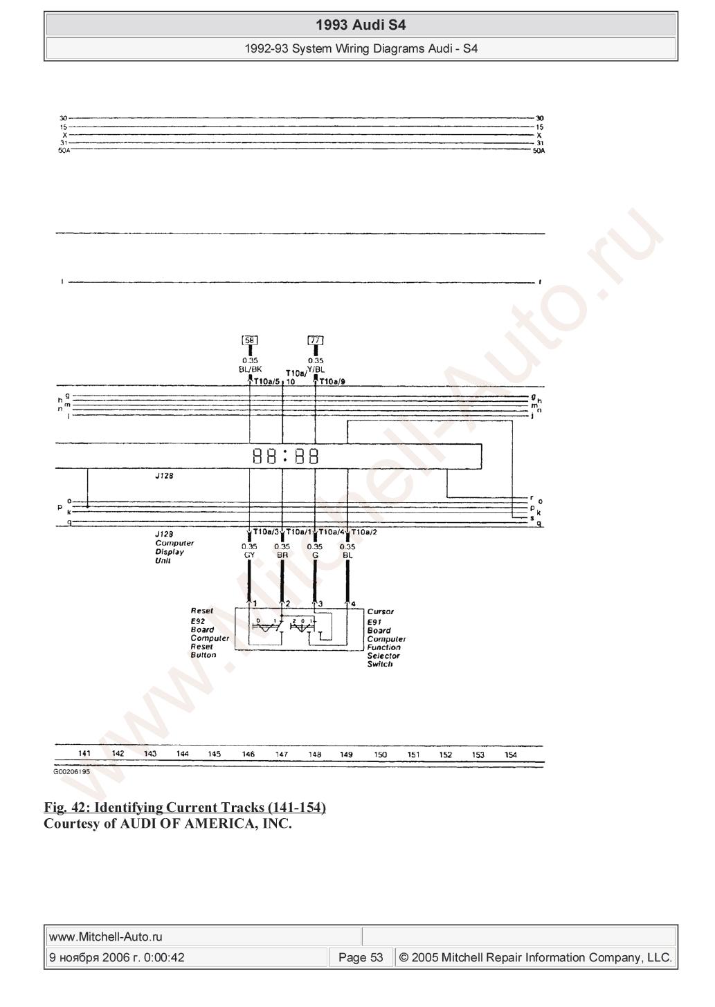

при включенном зажигании,попробуй сдёргивать фишку с переключателя и одевать обратно....показания будут мянятся....по порядку...если не изменится меняй переключатель...
Sportec писал(а):при включенном зажигании,попробуй сдёргивать фишку с переключателя и одевать обратно....показания будут мянятся....по порядку...если не изменится меняй переключатель...
Чойта там должно чего-то меняться? В нормальном состоянии в подрулевике контакты разомкнуты, а при нажатии кнопки "вверх", "вниз", "сброс" соответствующие контакты замыкаются на массу.

Победил я проблему.
Пошел от приборки,отключив разъём на управление данными получил нормальные показания,сделал вывод что бортовик жив,далее подсоединил разъём в приборку,и разъединил в рулевой колонке(тем самым исключил неполадки жгута).Остался переключатель.Разобрав его увидел сломанную,и залипшую в положении замкнуто кнопку РЕСЕТ.Исправив поломку имею работоспособный бортовик))))
