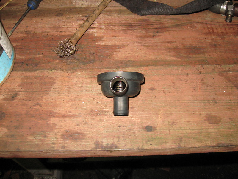

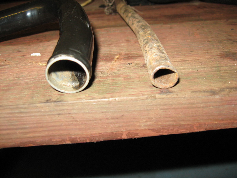

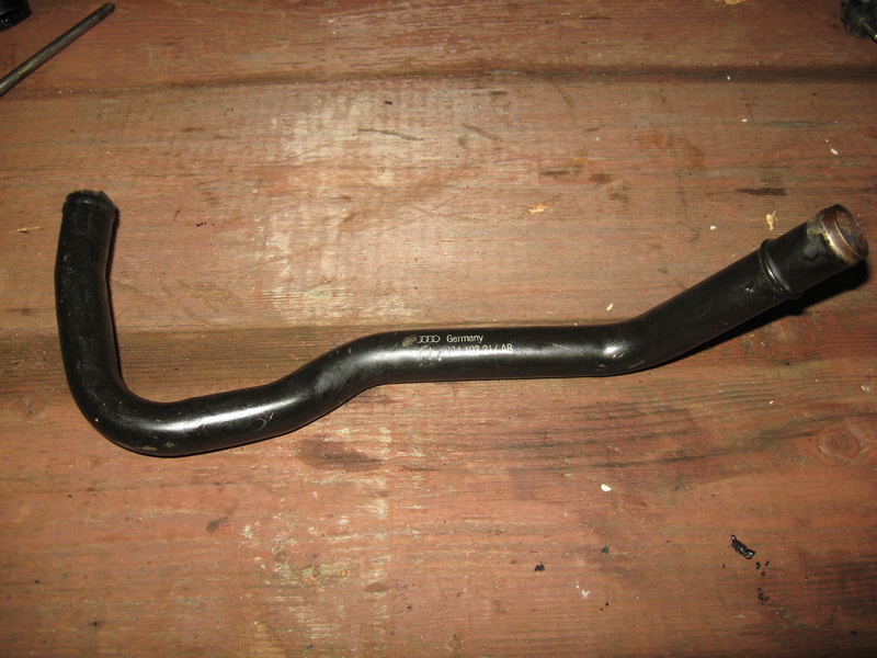

Началось все с того что уходила куда-то вода. Беглый осмотр показал что порван патрубок идущий на печку и треснут корпус термостата. Корпус и прокладка темостата были заказаны новые и не упуская случая решил почистить трубки вентиляции картерных газов.

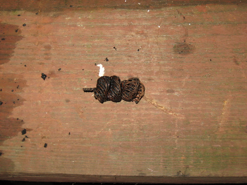

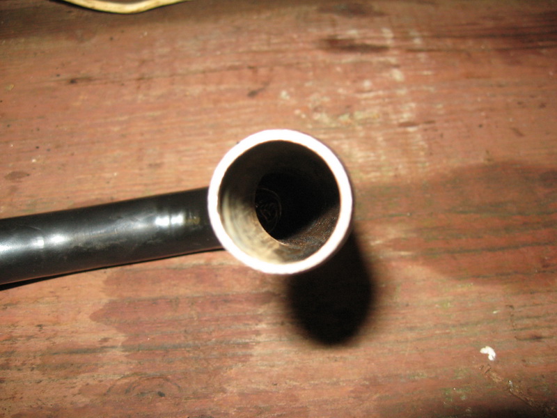

Все шло хорошо пока не добрался до трубки с пламегасителем http://www.turbo-quattro.com/forum/atta ... 1290977820
Из нее сразу же высыпались такие какашки)) http://www.turbo-quattro.com/forum/atta ... 1290963313

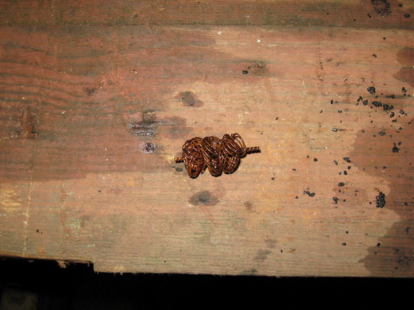

Вариант с долги отмачиванием мне не подходил. Поэтому был залит минут на 10 646 растворитель, взболтан и слит. После второго подхода выбиваем пламегаситель как выбивают табак из трубки :) http://www.turbo-quattro.com/forum/atta ... 1290963078
Промываем все http://www.turbo-quattro.com/forum/atta ... 1290963313
Подбираем трубочку подходящего диаметра http://www.turbo-quattro.com/forum/atta ... 1290963313
И запресовываем http://www.turbo-quattro.com/forum/atta ... 1290963078
Получается такая картинка :) http://www.turbo-quattro.com/forum/atta ... 1290963313

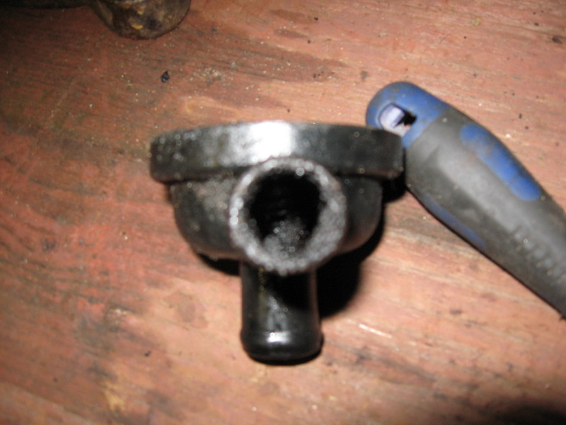

Промыл и клапан
Доhttp://www.turbo-quattro.com/forum/atta ... 1290963370
После http://www.turbo-quattro.com/forum/atta ... 1290963370
А другой клапан промыть была не судьба :?

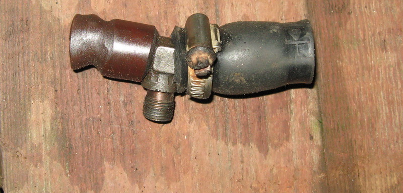

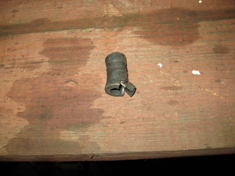

Вместо 9, 10, 14 Деталюшек было вколхожено такое :shock:
Через которое был еще и подсос воздуха

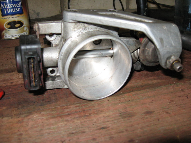

Заодно помылась и заслонка http://www.turbo-quattro.com/forum/atta ... 1290963370

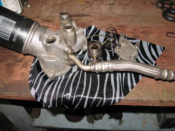

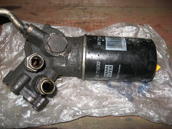

Сегодня решил снять корпус масляного фильтра
http://www.turbo-quattro.com/forum/atta ... 1290963402
Помыл http://www.turbo-quattro.com/forum/atta ... 1290963402

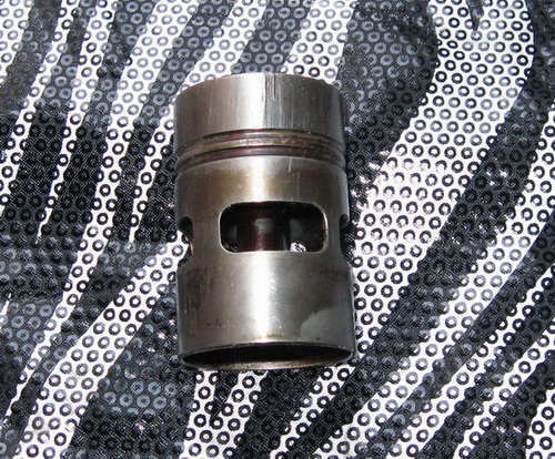

Разобрал и увидел такое... http://www.turbo-quattro.com/forum/atta ... 1290963402
Вот думаю влияют эти задиры на что-нибудь или нет? Еще заметил при откручивании корпуса потекло черное масло.. а при откручивании датчика на масляном насосе - прозрачное. :confused:

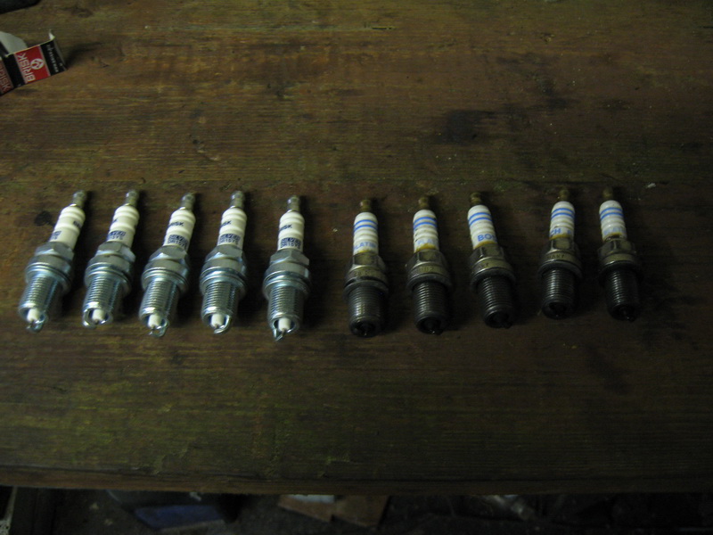

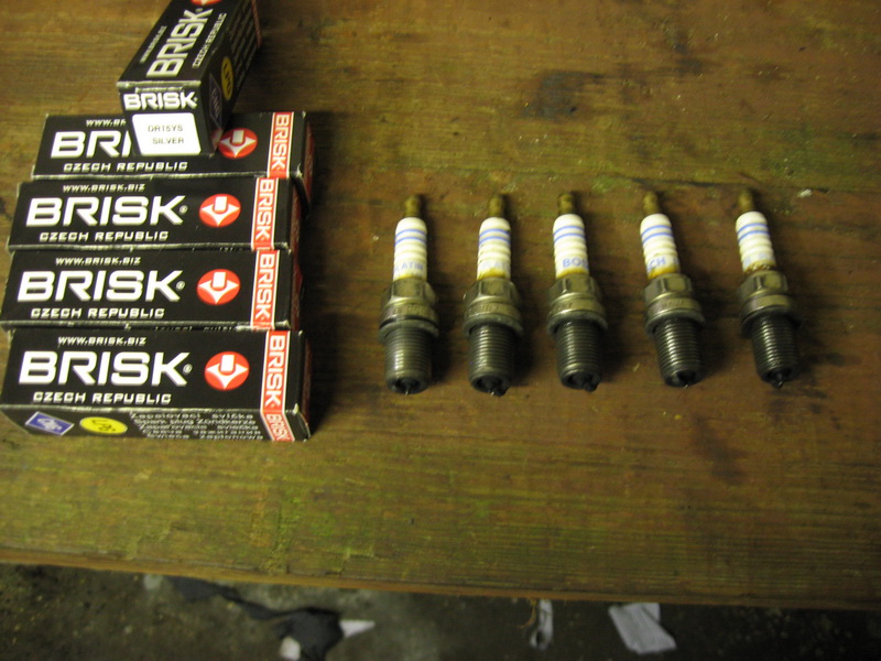

Решил заодно свечи поменять ... на Бриск

тройник конечно же жесть

Накопилось за пару деньков пару вопросов)
1. поставил масляный радиатор и трубки (до этого снимался корпус масляного фильтра и датчик температуры масла) завожу. Через пару секунд загорается лампочка давления масла. Какое реальное давление сказать не могу.. с приборкой до сих пор не разобрался :o ops:
2. отвалилась фишка на датчик температуры которая находится на задней стороне блока :) какого цвета провод идет на разъем 1 и какой на разъем 2. По эльзе нечто похожее нашел но не то.
Подскажите плиз :az:

Patriot.msk писал(а):1. мерить надо внешним прибором.
Угу померял. При заводке на холодную стрелка монометра прыгает до 4.8 потом скачками падает до 3.0 (как будто клапан сбрасывает). секунд через 10-15 опять прыгает до 4.8 и спускает до 3х.. На прогретой не мерял. пока радиатор снят. Может это кламан в масляном фильтре травит? Стоит mann filter W 719/30. Такой же отдали про запас новый))) Ну и маслице поменять... :)

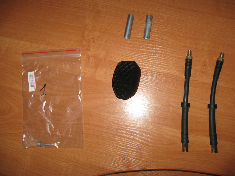

Shyrik писал(а):Давненько ничего не писал. Много времени прошло :) ....
вот там последняя картинка. слева два шланга бензиновых - это они в стоке армированные такие? какие номера у них? а то я чет не нахожу :(
