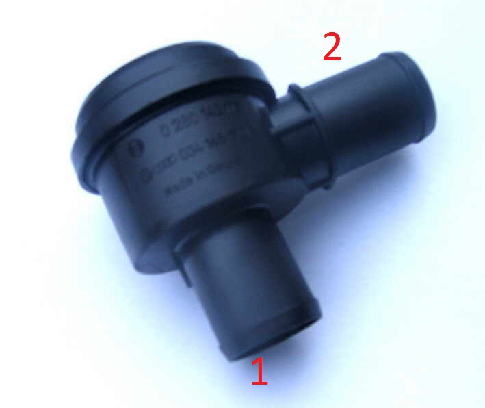

но вот меня сильно мучает вопрос про правильное положение байпасного клапана гляньте как там у вас он установлен и отпишите просто по логике но стравливает давление при закрытой др саслонке обратно на ход турбе а по этому логично что он должен быть установлен ногой номер 1 в шланг после турбы а ногой 2 до турбы !!!! тк клапан работает в ноге н 1 вверх и вниз

Во вторую трубку давление давит, в первую стравливает.
ultimate-loser писал(а):Во вторую трубку давление давит, в первую стравливает.
+1

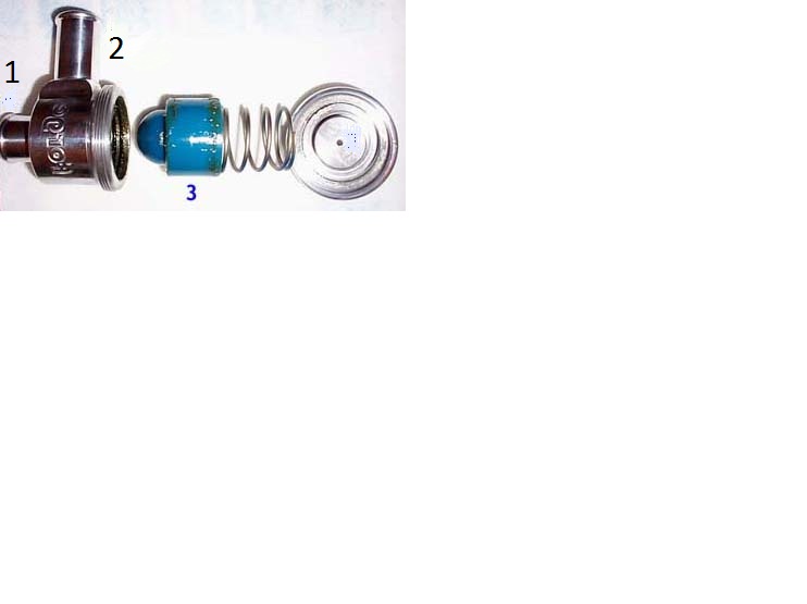

скоро мозг взорвётся ну как так ведь пружинный клапан ходит вдоль- внутри первого отвода !!!!!!!!!!!
а избыточное давление при закрытии дроселя создаётся на участке от турбы к зослонке а не на участке от в фильтра к турбе !!!!!!!

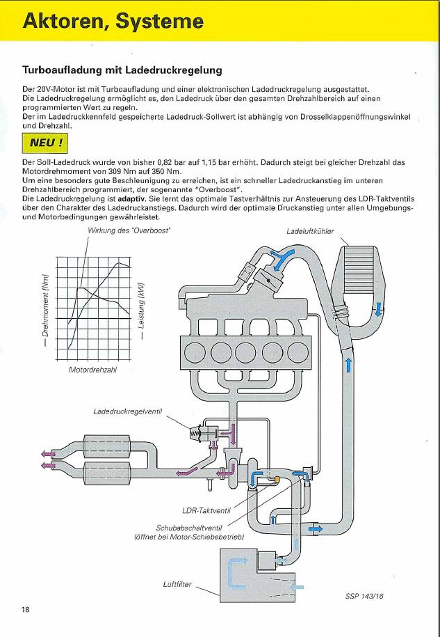

Управление клапаном осуществляется тоненькой трубкой, как только там появляется вакуум (дроссель закрыт), то клапан открывается.

тогда ему пофиг как стоять если он откр только появления в вакуумва в тонкой трубочке так ? сильно сомневаюсь что вакуума хватает открыть клапан ну хотя бы потому что есть в природе блоуоф с разной жосткостью пружин для того что б клапан пткрывался не при 1,3 а например 1,8 бара ??? эти 1,8 бара создаются именно на магистрале от турбы к дросилю куда по логике и должна подходить нога номер 1
но почему тогда схема так выглядит
