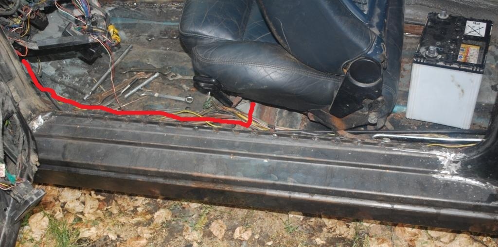

Народ, ещё вопрос: как проложена проводка подогрева сидений? В каком месте спускается к сидениям?

У меня на купе вот так проложена :) Вдоль порога под ковром и выходит под сиденьем через прорезь в ковре(где проходит магистраль обдува для задних пассажиров)Увас на 45 кузове предполагаю что так же

У меня на S4 1992 точно также проложена.
