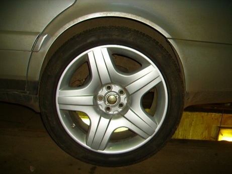

на фото посмотрите, как 275\40\19 (что равно 245\45\19) назад ставится...спереди ващще не наденешь,ибо резина выше нижней опоры пружины......
