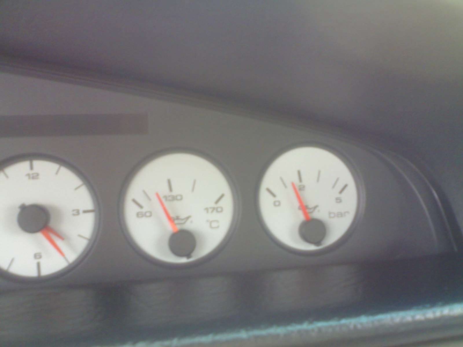

давление масла)))

Использую круглогодично мотюль 10W40.Прошлую зиму в минус 35 завелась без проблем.Давление на хол.об.примерно 1.5 по прибору.

slavik писал(а):Использую круглогодично мотюль 10W40.Прошлую зиму в минус 35 завелась без проблем.Давление на хол.об.примерно 1.5 по прибору.
1.5 я решил капиталить.
Frooshontey писал(а)::P
поздно спохватился, обычно когда 2 на хх - уже все, разбирать надо

да понятно дело.но уменя было 2.5, после покраски выехал тут же 1.5 поменял масло 2, после отжига 1.5.
и перестало зашкаливать...то на 3 тыщах 5+.щас 4 макс...
