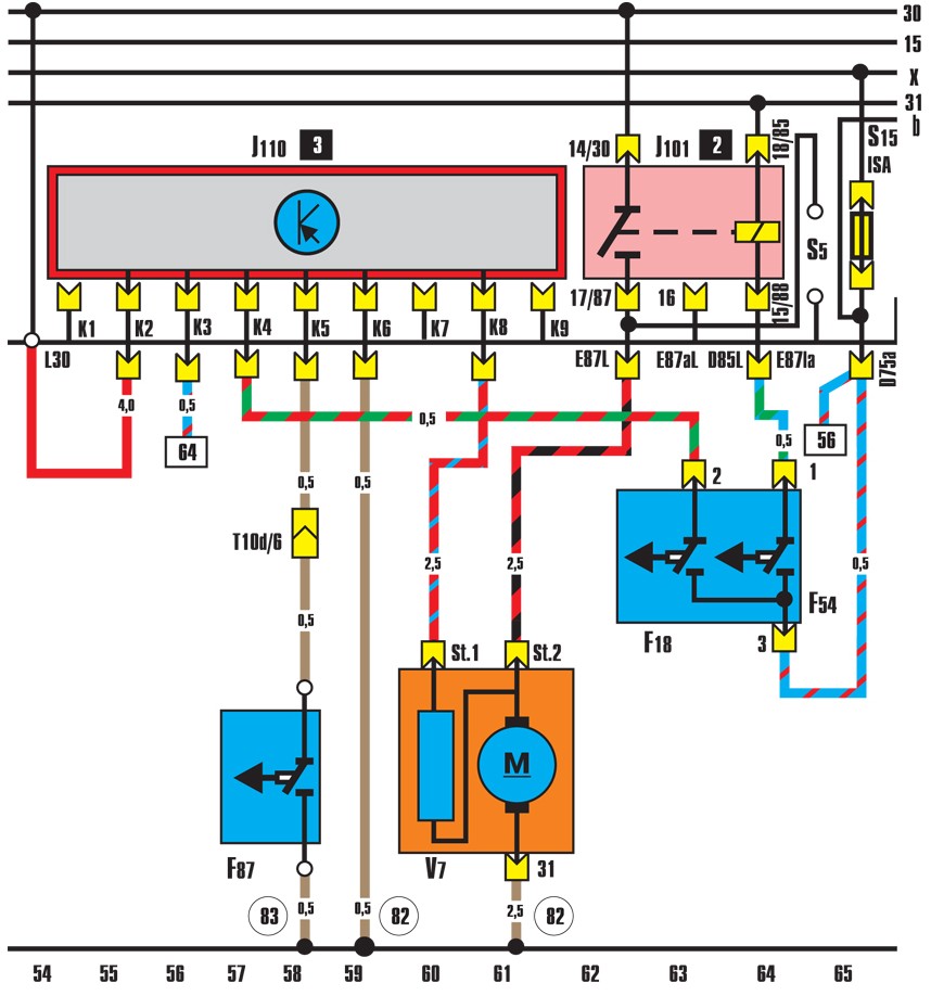

Парни, помогите восстановить цепь вентилятора охлаждения

каким цветом провода к этому предохранителяю подходят??? буду по ним искать, а то, так заебся уже глазеть, может ваще всё вырезано там))))
Вот пред, самый правый синий:
http://www.blindhorse.ru/components/com ... 665151.jpg

Цвет проводов скажите кто-нибудь, буду дальше искать
Берешь схему и вперед, от реле руками можно отследить куда идет проводка.

Но идея то та же? После остановки должон дуть на первой скорости...У эсок есть блок управления вентилятором после остановки?

из-за тазовского реле на первой скорости вентилятора ,могло выгореть сопротивление-резистор в этом(афтеркулинга)?....бля и как определить какого оно номинала, может есть у кого схема релюхи?
Schulz
Сообщения: 1230
Сообщение Schulz »
С учетом этой релюхи как правильно должна работать эта схема? Изначально с J26 не звонилась 4\86 с 2\St1 на F54...оно так и должно не звонится если реле афтеркулинга не было?:?:
Schulz
Сообщения: 1230
Сообщение Schulz »
Подскажите пожалуйста схему реле 447 965 571А?
