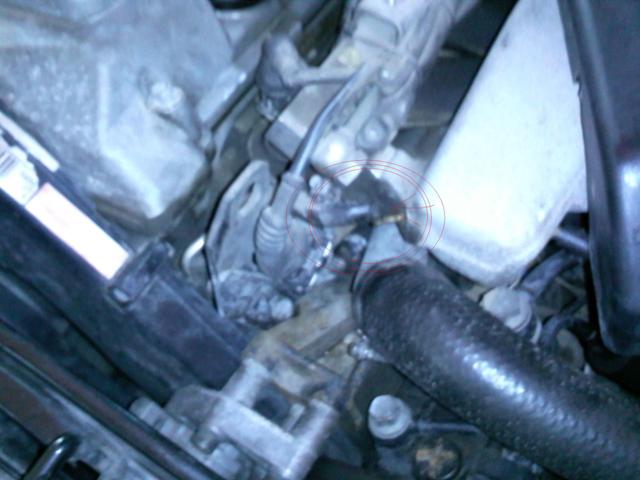

попробовал я сделать опрессовку дунул в маленькую трубочку которая на впуск колектор в результате располовинился клапан - почему ???
а когда я его разобрал то увидел маленькую дырочку в резиновой мембране !
вопрос почему разорвало клапан
и может ли из за дырочки не додувать турбина
ставь новый
Bosch 0 280 142 110 Клапан 744,71р.
