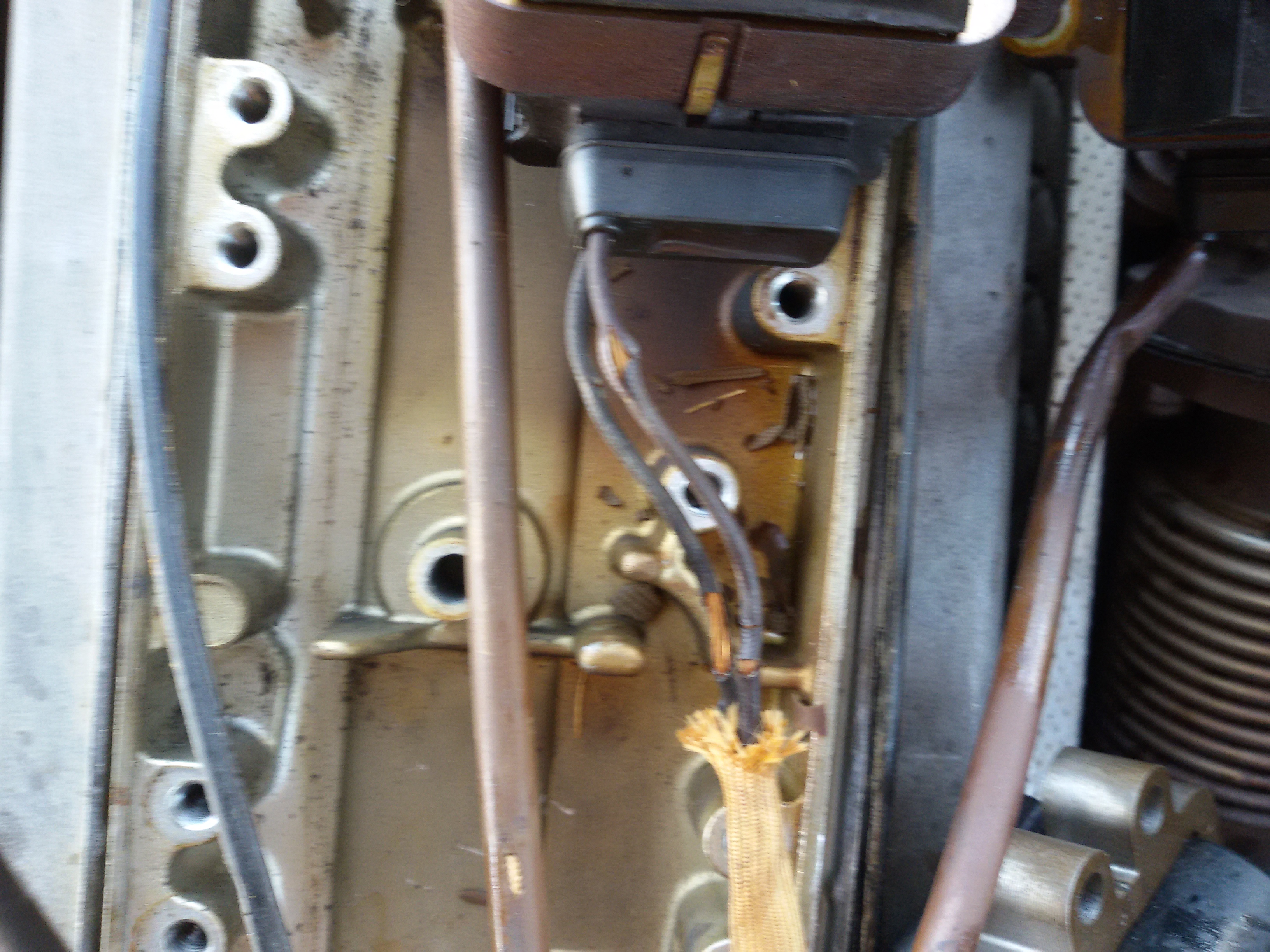

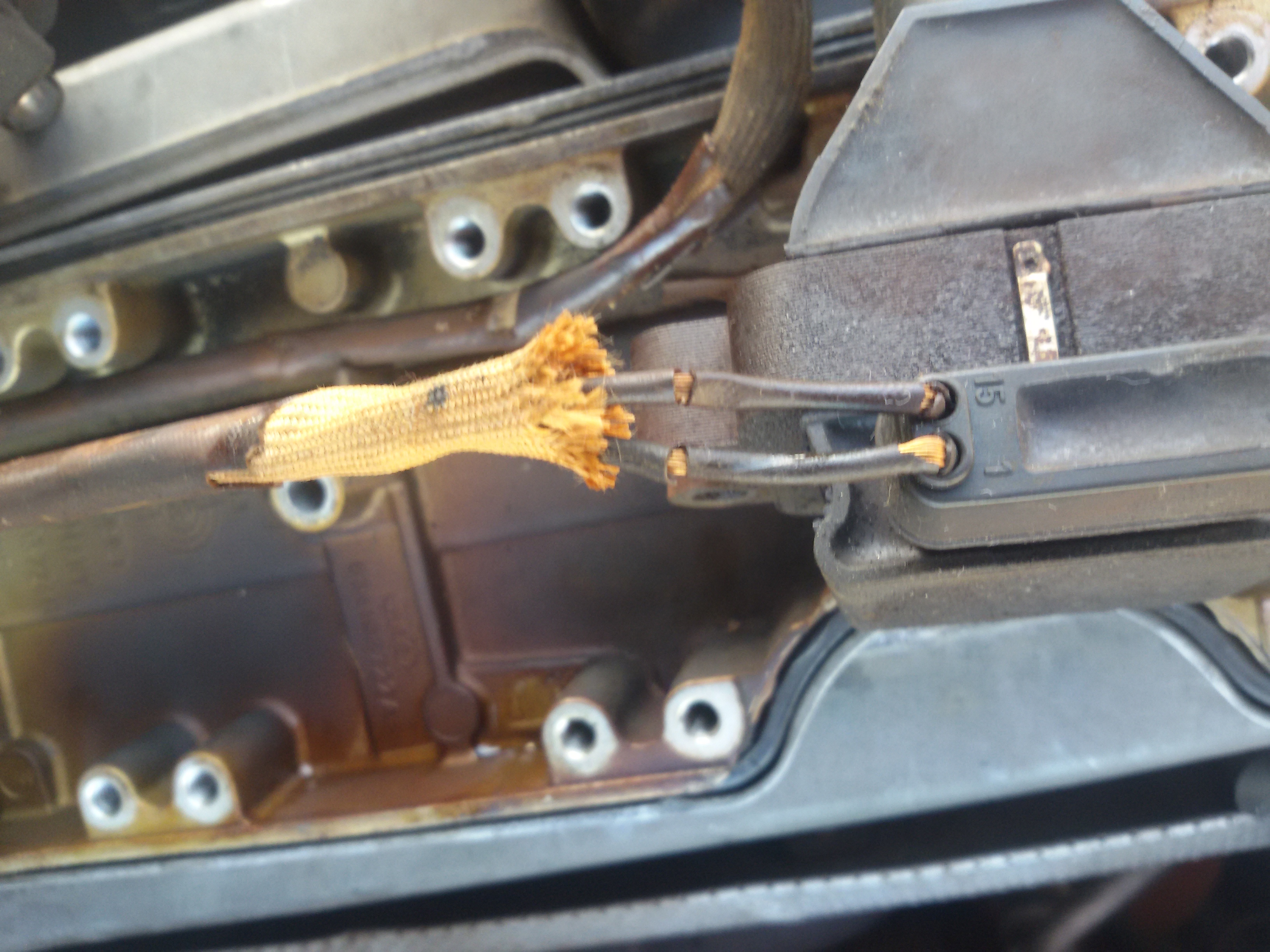

собственно, отписываюсь о результатах - видимо причиной всему был периодически коротящий на массу провод одной из катушек (коротило под крышкой катушек, на клапанную крышку). Кончилось это тем, что в определенный момент встал прям на дороге, двиг заглох и не заводился - по приборке при вкл зажигания был буст 0.2 ...
Заизолировал коротящий провод, и поехал дальше. Все ошибки пропали, тьфу-тьфу-тьфу. Смесь в 9 окне держится на 120-130.

В общем, та же проблема. Прочитал тему, сразу сунулся под крышку. Охренеть....!!!! Перебинтуюсь до вечера и отпишусь о результатах.dddron писал(а):собственно, отписываюсь о результатах - видимо причиной всему был периодически коротящий на массу провод одной из катушек (коротило под крышкой катушек, на клапанную крышку). Кончилось это тем, что в определенный момент встал прям на дороге, двиг заглох и не заводился - по приборке при вкл зажигания был буст 0.2 ...
п.с. без помощи эсгаража не обошлось![]()
Результата нет...((
