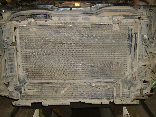

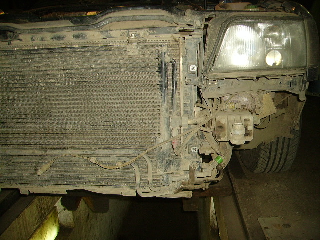

Ясн. Ну меня вообщем то это и интересовало. Версия прошивки или где-то косяк... Еще не пойму вещи одной( Если верить этой схеме http://www.elcats.ru/audi/Parts.aspx?Md ... d=7DA0016B то на радиаторе кондея стоит два датчика... Но вот тот, что по схеме 1В, до жути похож на тот, что стоит на испарителе и служит для заправки системы фреоном... И соответственно какой радиатор нужен? под 1 или 2 датчика... На схеме с экзиста у испарителя датчика для заправки нет, у меня в реальности он там есть

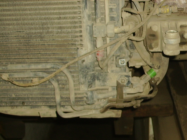

какой фреон не известно... наклеек на испарителе не обнаружил( Суть вопроса в том: прав ли я в том, что на схеме датчик 1В VAG 8A0 959 482 AB Датчик давления фреона это тот датчик, что стоит у меня на испарителе. Тот что у тебя в отчете на последнем фото обозначен стрелкой и написано что через него идет заправка фреоном. Если так то мне получается надо радиатор с одним датчиком??? И как понять под какой фреон система? Где еще поискать обозначения?

TAXIst писал(а):какой фреон не известно... наклеек на испарителе не обнаружил( Суть вопроса в том: прав ли я в том, что на схеме датчик 1В VAG 8A0 959 482 AB Датчик давления фреона это тот датчик, что стоит у меня на испарителе. Тот что у тебя в отчете на последнем фото обозначен стрелкой и написано что через него идет заправка фреоном. Если так то мне получается надо радиатор с одним датчиком??? И как понять под какой фреон система? Где еще поискать обозначения?
радиатор какой? змеевик? или обычной формы?
НЕт, на испарителе стоит датчик низкого давления (2 Бара)
а на радиаторе оба датчика высоко давления, один на вентилятор, другой на обрубание компрессора.
и на новом и на старом компрессоре всегда 2 датчика

Alex-494 писал(а):радиатор какой? змеевик? или обычной формы?
п.с. у меня как климат оставишь, так и будет после след. запуска
У меня вообще нет радиатора... В начале темы ведь написано о списке недостающих запчастей. Сверху на основном радиаторе стоят ушки под штурьки на радиаторе... У меня такие же точностью были на 100ке с 2.8 там стоял змеевик (т.е. не полностью прямоугольник, края вроде чуть со скосом). Испаритель на этой фирмы сименс

и еще вопросик... Когда мыл радиатор кондея (он б/у) на датчике том, что зеленый отколол пластмасску... Короче металл остался в радиаторе, пластиковая крышка на проводке. Ни следов клея ничего подобного там не увидел. Обезжирил и приклеил (конечно дурь и колхоз, но чем черт не шутит)... Но скорее всего это была инъекция в протез, сегодня всё собрали, соеденили все трубки, проводку, в системе пока нет фреона, но когда авто заводишь клима показывает снежинку... Т.е. компрессор наверное работает? значит датчик этот отвечал за аварийную остановку при отсутствии фреона и теперь он не работает?

TAXIst писал(а):и еще вопросик... Когда мыл радиатор кондея (он б/у) на датчике том, что зеленый отколол пластмасску... Короче металл остался в радиаторе, пластиковая крышка на проводке. Ни следов клея ничего подобного там не увидел. Обезжирил и приклеил (конечно дурь и колхоз, но чем черт не шутит)... Но скорее всего это была инъекция в протез, сегодня всё собрали, соеденили все трубки, проводку, в системе пока нет фреона, но когда авто заводишь клима показывает снежинку... Т.е. компрессор наверное работает? значит датчик этот отвечал за аварийную остановку при отсутствии фреона и теперь он не работает?
Нет, этот датчик отвечал за включение максимальной скорости вентилятора охлаждения, когда давление фриона поднимается выше 16Бар.. лучше поменяй его.. думаю колхоз с клеем непроканает)

я тоже так подумал, поменяю само собой. Хотя по идее его конечно б проверить... знать бы только как... Так снежинка должна загораться на "авто" даже если в системе нет фреона или и второй датчик не исправен? В городе грязюка и дожди... лезть в подкапотку и муфту смотреть ломает... Мож кто подскажет?
