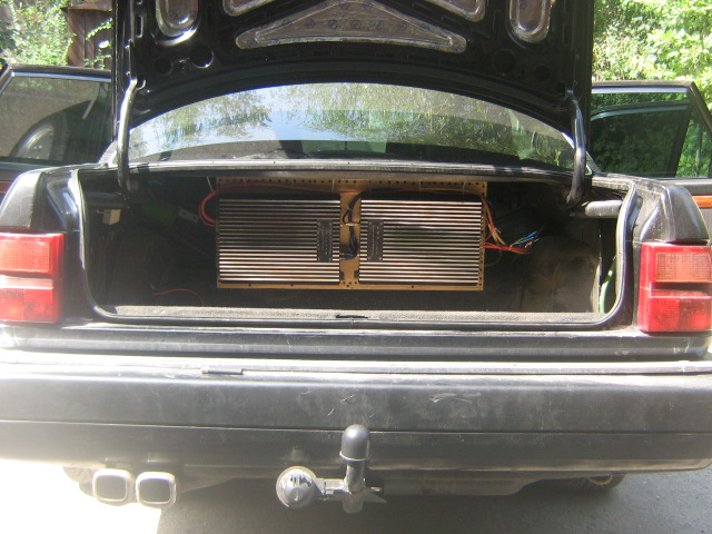

В багажнике теперь вот так.

Ребята идею кинули, что такой колхоз с фильтром топливным может быть из-за того, что в самой системе вентиляции неисправен клапан адсорбера и трубку отцепили, чтоб не плющило бак.
Собственно вопрос.
А где на 3В стоит этот клапан?
Если он не рабочий, то это так же может быть причиной плохого запуска.
