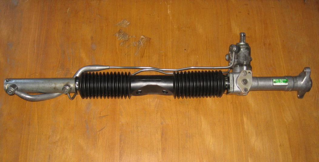

Сегодня пришла реечка от святогора. осталось найти "донора" от 45 кузова, или выточить втулку для левой части рейки...
anton 44 писал(а):Сегодня пришла реечка от святогора. осталось найти "донора" от 45 кузова, или выточить втулку для левой части рейки...
2300р. ремкомплект рейки и вуаля :ae:
anton 44
Сообщения: 8433
Сообщение anton 44 »
Юр, ну не одно и тоже. Новая рейка и рейка с новым пыльником и манжетами. Хотя работа достойна уважения. Просто у меня рейка 44 кузова, а они послабее. Даже внешне тоньше. Хотел от 45 с бОльшим усилием. Вот и ищу теперь гнутую-текущую, с которой нужна только эта часть:
anton 44 писал(а):Юр, ну не одно и тоже. Новая рейка и рейка с новым пыльником и манжетами. Хотя работа достойна уважения. Просто у меня рейка 44 кузова, а они послабее. Даже внешне тоньше. Хотел от 45 с бОльшим усилием. Вот и ищу теперь гнутую-текущую, с которой нужна только эта часть:
То, что ты ищешь это и есть самая главная часть рейки: там и золотник, который отвечает за гидроусиление, и упоры рейки, которые отвечают за стук. Где гарантия, что ты купишь это всё нормально рабочее? А в той части, которую ты будешь использовать новой течёт всего-лишь один единственный сальниковый узел - ему цена отдельно 1600 р. и поехали дальше как говорится :ad:
anton 44
Сообщения: 8433
погоди. ты хочешь сказать, что вся соль в этом дюралевом корпусе? мне его надо сменить, различия видны на фото. Ну или тупо выточить втулку для новой рейки. мне потроха не нужны, мне сама болванка корпуса нужна.
anton 44 писал(а):погоди. ты хочешь сказать, что вся соль в этом дюралевом корпусе? мне его надо сменить, различия видны на фото. Ну или тупо выточить втулку для новой рейки. мне потроха не нужны, мне сама болванка корпуса нужна.
А вот подойдут ли новые потроха с этой части в старый корпус я не знаю.
anton 44
Сообщения: 8433
Думаю подойдут. Черти на ZF тупо сменили этот корпус чтоб рейка в святогор вставала. Я практически на 100% в этом уверен. Ща найду убитую 45 рейку и проверю предположения.

Так вот там как раз и написано, что насосные части идентичны, но из-за разных корпусов левых частей они тупо развернуты на 45 градусов. так что и насосная часть будет новой. По сути старый корпус левой части с уХами под болты и 2 трубки металлические.
