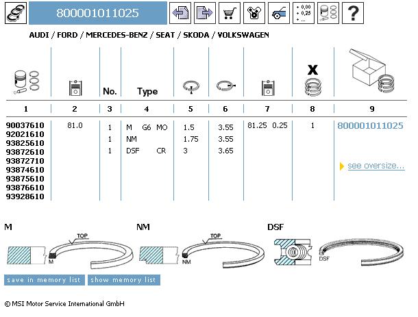

KOLBENSCHMIDT 80 00010 1 2 025 Кольца поршневые, комплект на 1 цилиндр 370,05р.
но это через интернет поиск ...100% дать не могу ...
по Mahle Kolben +0,5 сразу .....
но сначал вопрос ....а расточник точно уверен ,что зацентруется и выберет дефекты цилиндра при расточке 0,25 ?
Я только мерил цилиндры максимальный элипс 4 сотки
dimo61 писал(а): но сначал вопрос ....а расточник точно уверен ,что зацентруется и выберет дефекты цилиндра при расточке 0,25 ?
Дык он ещё и ковку заказывает без предварительной расточки цилиндров, "на глазок".

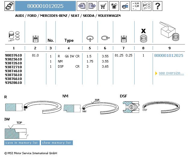

BlindHorse писал(а):Чего? AUDI / S4 2.2 Turbo / AAN 5V KAT (Cyl. 5) для кого написано?
тогда эти для чего ?
BlindHorse писал(а):Дык он ещё и ковку заказывает без предварительной расточки цилиндров, "на глазок".
мало - заклинит ....
многа- масло лететь будет ...
на глазок с запасом уж делать ....+0,5
dimo61 писал(а):тогда эти для чего ?
Разное покрытие форма колец.
