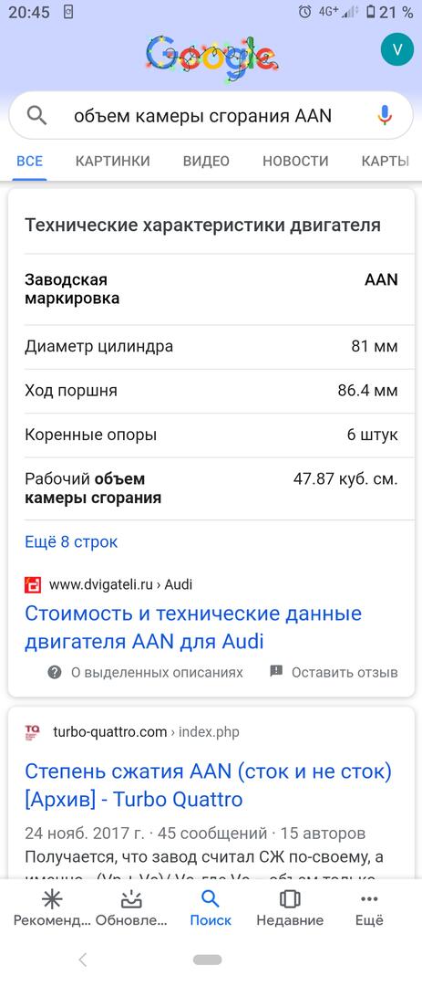

Slesr
Сообщения: 1003
Зарегистрирован: Вт окт 30, 2018 7:10 pm
Сообщение Slesr »

Вложение Screenshot_20201207-204536.jpg больше недоступно
Два клика Гугла.
Честно говоря на глаз 9.3 там рядом не валялось.
Всмысле тоже думаю там меньше.

Мои два клика нашли толщину прокладки 1.65мм

Есть же калькулятор цилиндра.8,7 у меня получилось.
У турбо там наверное пространство вокруг жаровово пояса можно считать.и прочее .поршни тоже не дураки делают.
