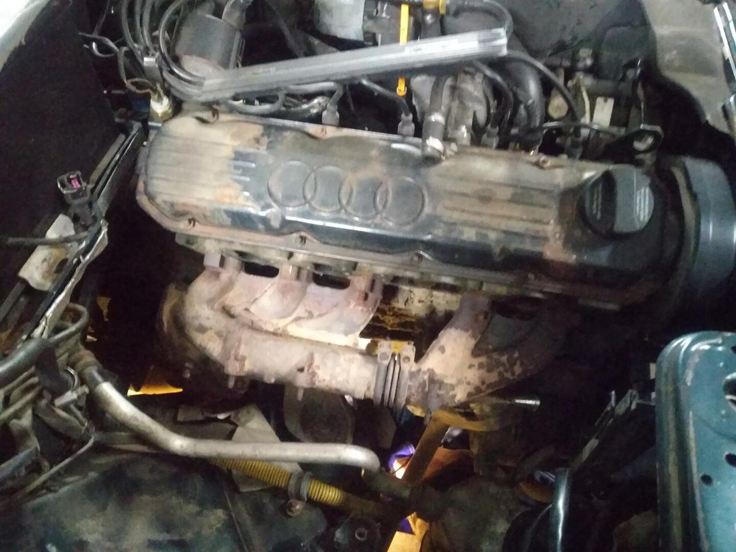

В процессе снятия впускного коллектора дриснул длинный болт крепления к ГБЦ, слизало шестигранник. В отчаянии заколотили звёздочку и о боги-открутилось.

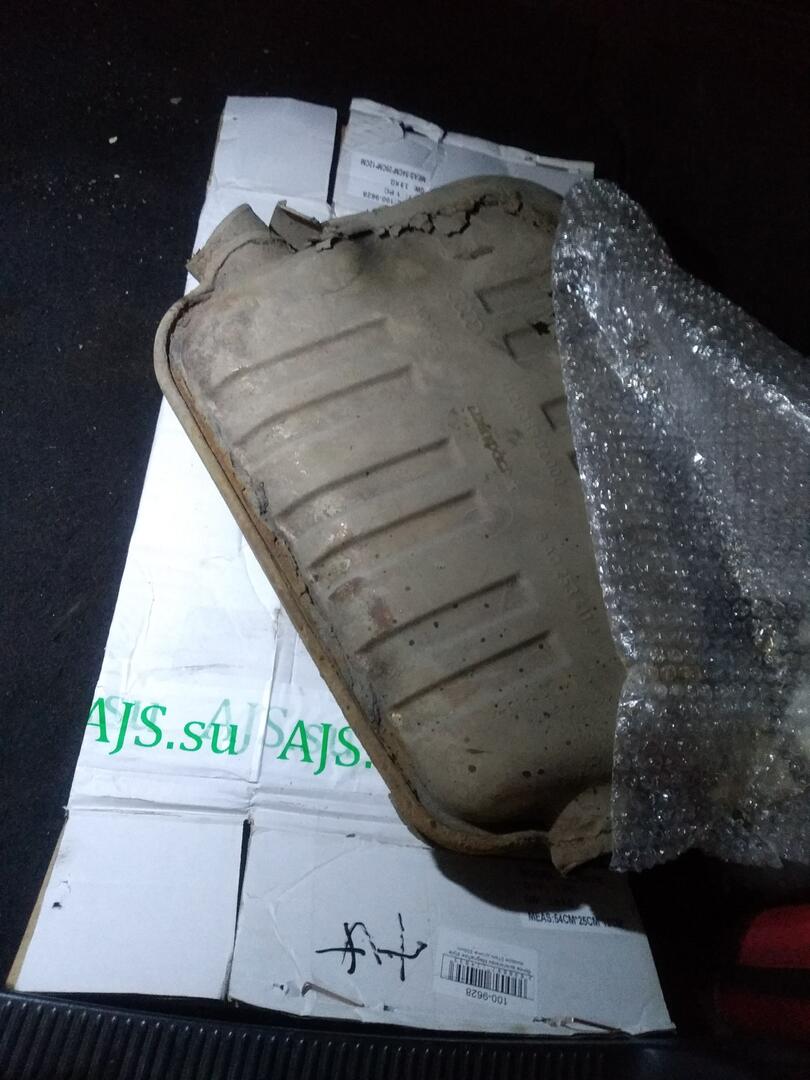

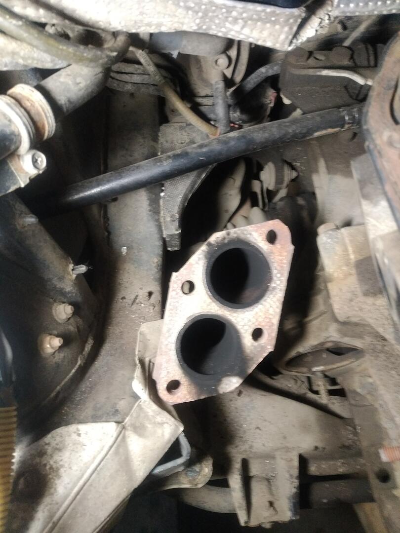

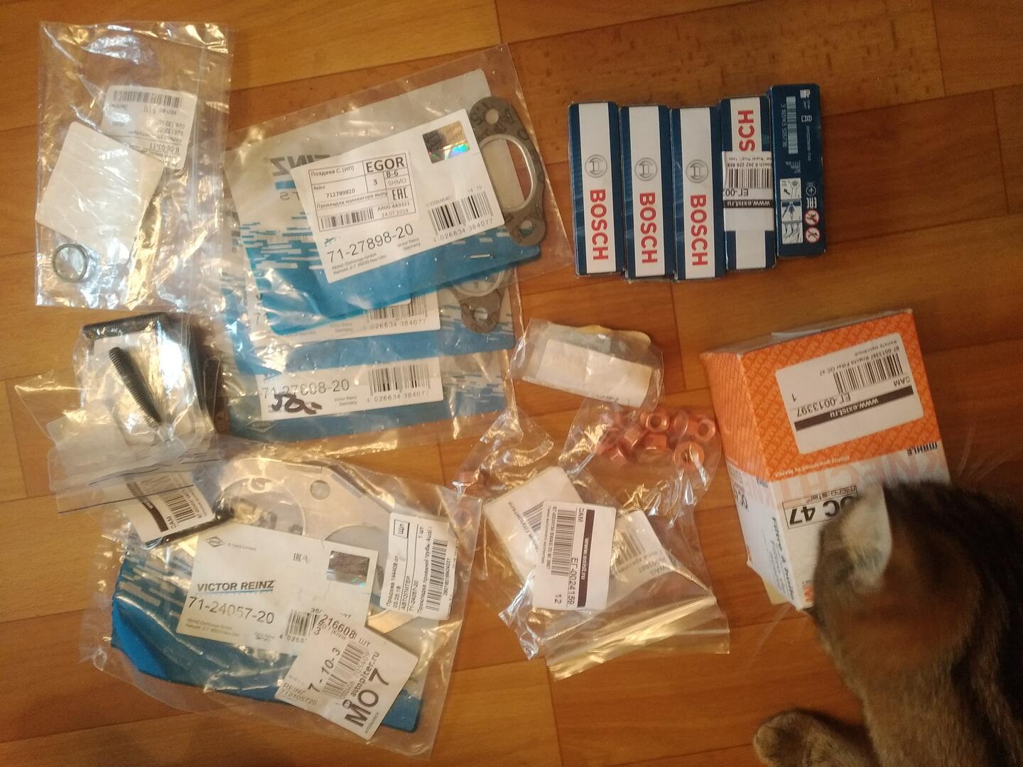

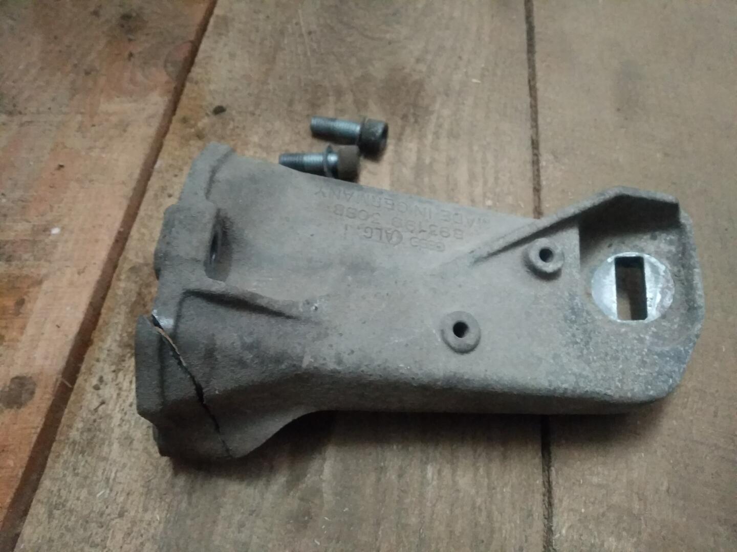

Перед глазами открылась ужасная картина: Выпускной коллектор вареный между 4 и 5 цилиндром, гофра в хлам и подсекала (немного), хомуты и болты сгнили, прокладка штанов секла (много). В процессе откручивания оказалось, что СЛОМАН (КАК???) правый кронштейн двигателя и он висит на двух болтах, отчего иногда касался подрамника. Болты естественно погнуло, выкручивали их полдня. Так как коллектор рассыпался на руках, решено было купить хороший, заодно заказать болт взамен сорванного. И я поехал на электричке домой
